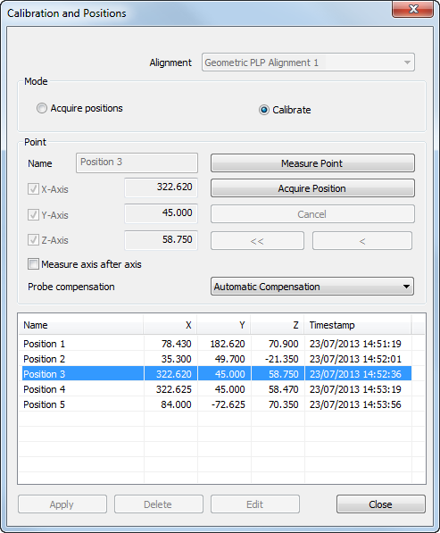

  1. 기계 탭에서 교정() 버튼을 클릭합니다. 교정 및 위치 대화상자가 표시됩니다.
  2. 교정 옵션을 선택합니다.
  3. 프로브 방향을 지정합니다.
  4. 위치 목록에서 프로브를 교정할 위치를 선택합니다.
  5. 프로브 팁을 선택한 위치로 이동하고, 위치 획득 버튼을 클릭합니다. 또는 점 측정 버튼을 클릭하고 위치를 프로빙합니다.
    주: 각 축의 좌표를 개별적으로 캡처하려면 연이어 축 측정 확인란을 선택하고 각 축을 차례로 프로빙합니다.
  6. 닫기를 클릭합니다. 이제 선택한 프로브 방향을 사용하여 부품을 검사할 수 있습니다.
