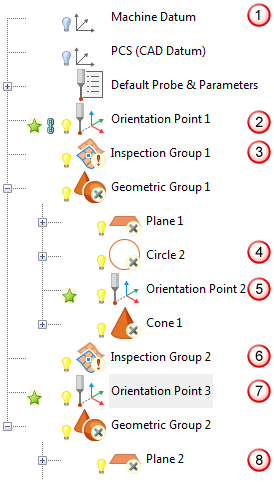

다음 예에서는 회전 축의 기준 포인트 사용 방법을 보여줍니다.
측정 순서는 기본(기계 데이텀)을 사용하여 프로브의 위치와 방향을 지정하는 것으로 시작합니다.
프로브가 회전 축의 기준 포인트 1로 변환됩니다.
측정 그룹 1에서 그룹의 사용자 정의 프로빙 방법에 대해 자동 방향이 선택되었으므로 프로빙이 시작되기 전에 프로브가 변환됩니다.
주: 자동 방향을 선택하지 않은 경우 프로브는회전 축의 기준 포인트 1에 지정된 회전을 유지합니다.
원 2에서는 자동 방향을 선택하지 않았으므로, 원 2 프로브 경로의 첫 번째 점이 재생되기 전에 프로브가 선행 회전 축의 기준 포인트인 회전 축의 기준 포인트 1로 변환됩니다.
회전 축의 기준 포인트 2는 원뿔 1에 대해 프로브를 변환합니다.
측정 그룹 2는 자동 방향을 사용하지 않으며 회전 축의 기준 포인트 1이 측정 순서의 해당 레벨에서 선행하는 회전 축의 기준 포인트이므로, 프로브에서 회전 축의 기준 포인트 1의 방향을 사용합니다.
측정 그룹 2의 프로빙이 완료되면 프로브는 회전 축의 기준 포인트 3을 통해 변환됩니다.
요소 측정그룹 2에 자동 방향이 선택된 항목이 포함되어 있으면 프로브는 관련 프로빙 방법을 통해 변환됩니다. 그렇지 않으면 프로브는 회전 축의 기준 포인트 3에 지정된 회전을 유지합니다.
