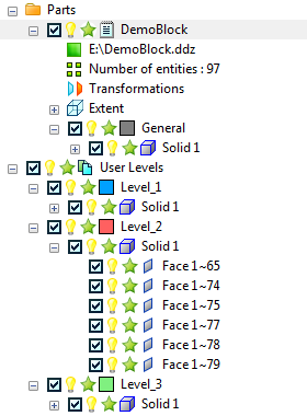

CAD 모델 및 모델의 레벨과 객체에 대한 정보를 표시하려면 파트 사용자 레벨 옆에 있는 아이콘을 클릭합니다. 예를 들면 다음과 같습니다.
CAD 뷰에서 레벨이 표시되는 색상을 변경하려면 레벨 옆에 있는 컬러 상자()를 클릭합니다. 색상 팔레트에서 레벨에 사용할 색상을 클릭합니다.
CAD 뷰에서 CAD 레벨 또는 객체를 숨기려면 항목 옆에 있는 아이콘을 클릭합니다. 아이콘이 모양으로 변경되고 항목 및 하위 항목이 CAD 뷰에 표시되지 않습니다. 아이콘을 다시 클릭하면 항목이 다시 표시됩니다.
CAD 레벨 또는 객체를 검사에서 제외하려면 항목 옆에 있는 확인란()을 선택 취소합니다. 그러면 항목 및 하위 항목이 검사에서 제외됩니다. 항목을 검사에 다시 포함하려면 확인란()을 선택합니다.
