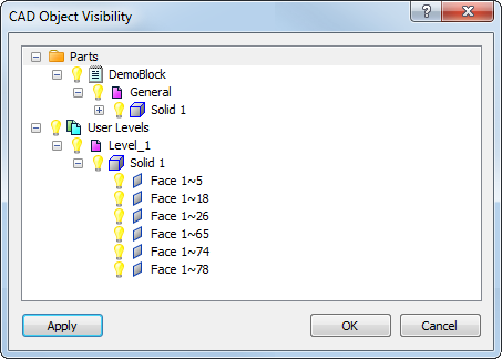

  2. CAD 뷰를 마우스 오른쪽 버튼으로 클릭하고 컨텍스트 메뉴에서 레벨을 선택합니다. 다음과 같이 CAD 객체 가시성 대화상자가 표시됩니다.
  3. 아이콘을 클릭하여 폴더를 확장하고 작업하려는 레벨 및 객체를 표시합니다.
  4. 기본적으로 모델의 모든 레벨 및 객체가 표시됩니다. CAD 뷰에 표시하지 않을 항목 옆에 있는 아이콘을 클릭합니다. 그러면 아이콘이 모양으로 변경되고, 상위 레벨 또는 객체의 아이콘은 하나 이상의 하위 항목이 숨겨져 있음을 나타내는 모양으로 변경됩니다.
    이 예에서는 모든 레벨 및 객체 항목이 선택되었기 때문에 전체 CAD 모델이 표시됩니다.
    다음과 같이 선택하면 Level_1Face 1~5Face 1~78이 숨겨집니다.
    CAD 뷰에서 항목을 다시 표시하려면 아이콘을 다시 클릭합니다.
