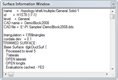

서피스 정보를 표시하는 방법
서피스 정보 보기 옵션을 사용하면 CAD 뷰에서 현재 선택된 서피스에 대한 정보를 표시합니다. 예를 들어 이 대화상자를 사용하여 서피스가 속한 CAD 레벨을 식별함으로써 서피스 측정 그룹을 검사할 때 사용되는 CAD 레벨을 제한할 수 있습니다.
윈도우 서피스 정보를 사용자 지정하려면 다음을 수행합니다.
  1. 홈 탭 > 마우스 컨텍스트 패널 > 서피스 선택툴을 선택합니다.
  2. CAD 뷰에서 상세 정보를 보고 싶은 서피스를 선택합니다.
  3. CAD 뷰를 마우스 오른쪽 버튼으로 클릭하고 컨텍스트 메뉴에서 서피스 정보 보기를 선택합니다. 윈도우 서피스 정보가 표시됩니다.
  4. 윈도우 서피스 정보를 마우스 오른쪽 버튼으로 클릭하여 컨텍스트 메뉴를 표시합니다.
  5. 글꼴을 선택하여 텍스트의 서체와 모양을 변경합니다. 글꼴 대화상자에서 다음을 수행합니다.
    1. 글꼴을 선택합니다.
    2. 텍스트의 스타일(굵게 또는 기울임 등), 크기 및 색상을 선택합니다.
    3. 확인을 클릭하여 변경 사항을 저장하고 대화상자를 닫습니다.
  6. 배경을 선택하여 창의 배경 색상을 변경합니다. 색상 대화상자에서 다음을 클릭합니다.
    • 견본 상자 - 배경 색상을 선택합니다.
    • 사용자 색상 정의 - 색상표를 사용하여 배경 색상을 지정합니다.
