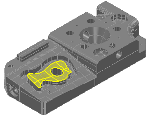

  2. 마우스를 클릭하고 끌어서 선택하려는 서피스가 포함된 CAD 모델의 영역 주위에 선택 상자를 생성합니다. 마우스 버튼을 놓으면 선택 영역을 표시하기 위해 선택한 서피스의 와이어프레임 및 서피스 색상이 변합니다. 예를 들면 다음과 같습니다.
