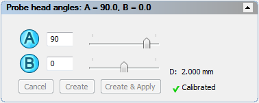

인덱스 지정 가능한 헤드의 각도를 지정하는 방법
프로브 공구 어셈블리의 프로브 위치를 지정합니다.
주:
프로브 헤드 각도
영역은 CNC 및 수동 기계에 대한 측정을 생성할 때만 사용할 수 있습니다.
기계 탭에서
프로브 헤드 각도
영역을 클릭합니다.
상자에 값을 입력하거나 슬라이더 컨트롤을 이동하여 새 위치의
A
및
B
각도를 입력합니다.
생성
을 클릭하여 활성 프로브에 위치를 추가합니다. 새 위치가
Probe
뷰에 표시됩니다.
생성 적용을 클릭하여 활성 위치를 설정할 수도 있습니다.
