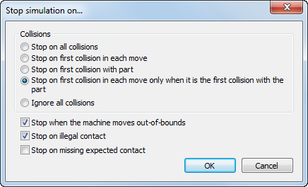

시뮬레이션의 오류 처리 조건을 지정하려면 다음을 수행합니다.
  1. 시뮬레이션 프로그램 탭에서 구성 버튼을 클릭합니다. 시뮬레이션시 멈춤 대화상자가 표시됩니다.
  2. 충돌 옵션을 선택하여 PowerInspect가 탐지하는 충돌을 시뮬레이션에서 어떻게 처리할 것인지 지정합니다. 다음 중에 선택합니다.
    • 모든 충돌시 멈춤(표시) - 부품 충돌이 있을 때마다 오류 메시지를 표시하고 시뮬레이션을 일시 중단합니다.
    • 각 이동시의 첫번째 충돌에서 멈춤(표시) - 프로브 이동에서 첫 번째 충돌이 발생할 때 오류 메시지를 표시하고 시뮬레이션을 일시 중단합니다. 이동에서 발생하는 후속 충돌은 무시됩니다.
    • 파트의 첫번째 충돌시 멈춤(표시) - 프로브가 부품 바운더리와 충돌할 때마다 오류 메시지를 표시하고 시뮬레이션을 일시 중단합니다. 프로브가 부품을 통과하여 계속 이동하는 경우 후속 충돌은 무시됩니다. 프로브가 부품에서 나갔다가 다시 부품과 충돌하는 경우 프로브가 바운더리와 만날 때 오류 메시지를 표시합니다.
    • 파트의 첫번째 충돌시에만 각 이동 - 프로브 이동의 첫 번째 충돌이면서 부품의 첫 번째 충돌인 경우 오류 메시지를 표시하고 시뮬레이션을 일시 중단합니다. 프로브가 부품을 통과하여 계속 이동하는 경우 후속 충돌은 무시됩니다. 프로브가 부품에서 나갔다가 다시 부품과 충돌하는 경우 프로브가 바운더리와 만날 때 오류 메시지를 표시합니다. 이 설정이 기본 충돌 설정입니다.
    • 모든 충돌 무시 - 충돌이 발생해도 계속 재생합니다. 시뮬레이션 프로그램 탭의 에러처리 설정 목록에 모든 충돌이 계속 표시되지만, 오류 메시지는 표시되지 않습니다.
  3. PowerInspect에서 탐지할 다른 유형의 오류를 지정합니다. 다음 중에 선택합니다.
    • 기기의 범위에서 벗어낫을때 멈춤 - 프로브가 제한을 벗어날 때 오류를 표시합니다.
    • 잘못된 접촉시 멈춤 - 측정 이동의 시작 근처에서 접촉이 탐지될 때 오류가 표시됩니다. 잘못된 접촉 영역은 옵션 대화상자헤드 여유프로브 어셈블리 여유 설정에 따라 결정됩니다.
    • 실수가 예상되는 접촉시 멈춤 - 예상한 접점이 탐지되지 않을 때 오류를 표시합니다. 옵션 대화상자에서 없어진 접촉 포인트는 무시를 선택한 경우 이 확인란은 아무런 영향을 주지 않습니다.
  4. 확인을 클릭하여 변경 사항을 저장합니다.
