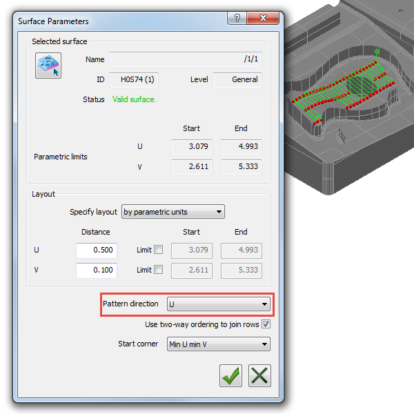

서피스 매개변수 대화상자의 파라메트릭 단위 기준 옵션을 사용하면 모델의 서피스 매개변수화를 사용하여 서피스에 있는 프로브 점의 밀도 및 위치를 제어할 수 있습니다. 프로브 패스의 스텝오버와 피치 거리를 제어하는 상자는 선택한 서피스의 u 및 v 방향에 따라 달라집니다.
다음 예에서 U 상자는 행 사이의 스텝오버 거리를 지정하고, V 상자는 점 사이의 피치 거리를 지정합니다. 두 값은 서피스에 대해 지정된 파라메트릭 단위로 표현됩니다.
서피스의 일부만 프로빙하려면 치수에 대한 제한 확인란을 선택하고, 시작 상자를 사용하여 프로브 패스를 제한합니다. 다음 예에서는 선택한 서피스의 시작 위치와 위치 사이에 v 제한을 지정하여 프로브 패스를 서피스의 왼쪽으로 제한했습니다.
패턴 방향 목록을 사용하여 프로브 패스의 방향을 변경할 수도 있습니다. 다음 예에서 UV 거리는 변경되지 않은 상태로 유지되지만, 각 행은 u 방향으로 프로빙됩니다.
