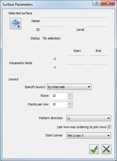

서피스 및 프로빙 파라메터를 지정하려면 다음을 수행합니다.
  1. 피쳐 탭에서 SelectedSurface 방법을 선택하고 파라메터 버튼()을 클릭합니다. 서피스 매개변수 대화상자가 표시됩니다.
    예를 들면 다음과 같습니다.

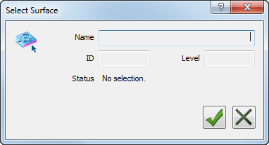

  2. 그래픽 방식으로 선택 버튼()을 클릭합니다.
    서피스 선택 대화상자가 표시됩니다.
  3. CAD 모델에서 검사하려는 서피스를 마우스 왼쪽 버튼으로 클릭합니다. 서피스의 이름, ID, 레벨상태가 표시됩니다.
  4. 확인 버튼()을 클릭하여 서피스를 확인하고 대화상자를 닫습니다. 서피스의 상세 정보 및 파라메트릭 제한이 서피스 매개변수 대화상자에 표시됩니다.
  5. 레이아웃 지정 목록에서 프로브 경로를 생성하는 데 사용할 방법을 선택합니다. 다음 중에서 선택합니다.
    • 파라메트릭 단위 기준 - 서피스의 파라메트릭 단위를 사용하여 행 사이의 스텝오버와 점 사이의 피치를 지정합니다.
    • 보통 단위 기준 - 서피스의 보통 파라메트릭 단위를 사용하여 행 사이의 스텝오버와 점 사이의 피치를 지정합니다.
    • 간격 기준 - 각 행의 최대 행 수와 최대 프로브 점 수를 지정합니다.
  6. 패턴 방향 목록에서, 프로브 경로에서 각 행의 방향을 선택합니다.
  7. 행 간에 프로브 경로 방향을 바꾸려면 양방향 정렬을 사용하여 행을 결합합니다. 확인란을 선택합니다. 각 행에 동일한 방향을 사용하려면 이 확인란을 선택 취소합니다.
  8. 시작 코너 목록에서 프로브 경로가 시작되는 위치를 선택합니다.
  9. 확인 버튼()을 클릭하여 변경 사항을 저장하고 프로브 경로를 생성합니다.
