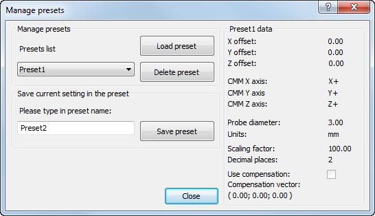

  3. 사전 설정 관리를 클릭합니다. 사전 설정 관리 대화상자가 표시됩니다.
  4. 사전 설정 이름을 입력하십시오 상자에 사전 설정의 이름을 입력하고 사전 설정 저장을 클릭합니다.
  5. 닫기를 클릭합니다.

  2. 사전 설정 관리를 클릭하여 사전 설정 관리 대화상자를 엽니다.
  3. 사전 설정 리스트에서 값을 사용할 사전 설정을 선택하고 사전 설정 로드를 클릭합니다.
  4. 닫기를 클릭합니다.
  3. 사전 설정 리스트에서 삭제할 사전 설정을 선택하고 사전 설정 삭제를 클릭합니다.
  4. 닫기를 클릭합니다.
