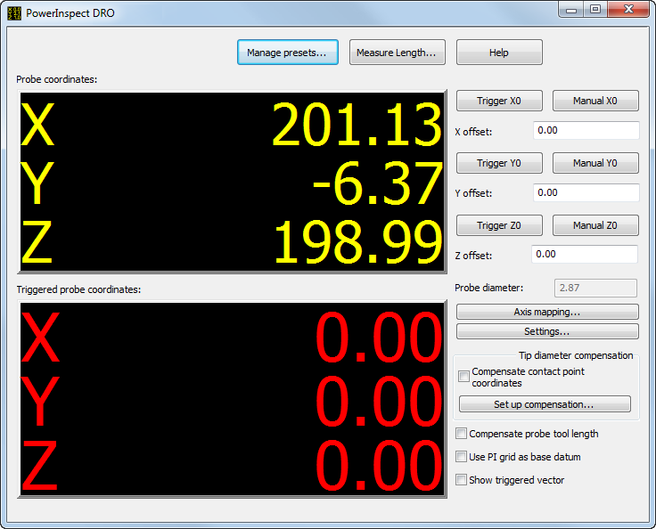

PowerInspect DRO를 사용하여 측정 장치에서 프로브 위치를 표시합니다. DRO를 사용하여 트리거된 점의 위치 및 벡터를 표시하고 장치 축을 따라 점 사이의 거리를 측정할 수도 있습니다.
주: PowerInspect DRO는 점 추적 기능이 포함된 측정 장치만 지원합니다. 이 기능이 없으면 트리거된 점의 위치만 확인할 수 있습니다. CNC 및 수동 기계에만 사용할 수 있습니다.

PowerInspect DRO를 사용하려면 다음을 수행합니다.
  1. 도구 탭 > 기계 패널 > DRO를 클릭합니다.
  2. 검사하려는 부품의 축을 측정 장치의 축에 맞춰 정렬합니다.
  3. PowerInspect를 측정 장치에 연결합니다.
  4. 측정 장치의 홈으로 이동합니다.
  5. 도구 탭 > 기계 패널 > DRO를 선택합니다.
  6. 축 매핑을 클릭하여 DRO 축을 측정 장치의 축에 맞춰 정렬합니다.
  7. 설정을 클릭하여 PowerInspect DRO를 구성합니다.
  8. 기본적으로 PowerInspect DRO는 프로브 중심의 좌표를 표시합니다. 접점의 좌표를 표시하려면 접촉점 좌표 보정 확인란을 선택하고, 보정 설정을 클릭하여 보정이 적용되는 방법을 지정합니다.
  9. 기본적으로 DRO는 퀼의 끝 위치를 보고합니다. 프로브 공구 길이 보정 확인란을 선택하여 프로브 팁의 위치를 보고합니다.
  10. 기본적으로 프로브 좌표는 측정 장치의 홈 위치를 기준으로 보고됩니다. 다음 위치를 기준으로 좌표를 표시할 수도 있습니다.
    • PowerInspect의 현재 그리드 데이텀을 기준으로 표시하려면 PI 그리드를 베이스 데이텀으로 사용 확인란을 선택합니다.
    • 지정된 위치를 기준으로 표시하려면 트리거 및 수동 버튼을 사용하여 PowerInspect DRO를 0으로 설정합니다.
  11. 트리거 점의 벡터와 트리거 점 좌표도 표시하려면 트리거된 벡터 표시 확인란을 선택합니다.
  12. 프로브를 이동하고 트리거합니다. 프로브 좌표 상자에는 이동하는 프로브의 위치가 표시되고, 트리거된 프로브 좌표에는 마지막으로 트리거된 점의 위치가 표시됩니다.
  13. 나중에 사용할 수 있도록 현재 설정을 저장하려면 사전 설정 관리를 클릭합니다.
  14. 두 점 사이의 거리를 측정하려면 길이 측정을 클릭합니다.
주: 측정 파라메터 대화상자에서 축척 비율을 지정하면 프로브 좌표 아래에 표시됩니다.
