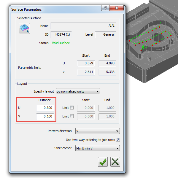

서피스 매개변수 대화상자의 보통 단위 기준 옵션을 사용하면 모델의 서피스 매개변수화를 통해 서피스에서 프로브 포인트의 밀도 및 위치를 제어할 수 있습니다. 거리 및 제한이 [0,1] 범위로 정규화된다는 점을 제외하고 파라메트릭 단위 기준 옵션과 유사합니다.
프로브 패스의 스텝오버와 피치 거리를 제어하는 상자는 선택한 서피스의 u 및 v 방향에 따라 달라집니다. 파라메트릭 단위 예제와 마찬가지로 여기서 U 상자는 행 사이의 스텝오버 거리를 지정하고 V 상자는 포인트 사이의 피치 거리를 지정합니다.
예를 들어, 선택한 서피스에는 하나의 프로브 포인트 행만 표시됩니다.
세 개의 프로브 포인트 행을 생성하려면 배율 조정 값을 줄여야 합니다. 예를 들면 다음과 같습니다.
마찬가지로 프로브 패스를 서피스의 일부분으로만 제한하려면 제한 값도 축척을 조정해야 합니다. 예를 들면 다음과 같습니다.
