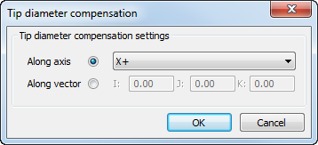

DRO에 팁 보정을 적용하려면
기본적으로 DRO는 프로브 중심의 좌표를 표시합니다. 접촉점 좌표 보정 확인란을 선택한 경우 이 대화상자를 사용하여 보정 방향을 지정합니다.
주: DRO는 CNC 및 수동 기계와 함께 사용하는 경우에만 사용할 수 있습니다.
보정을 적용할 방향을 지정하려면
  1. 도구 탭 > 기계 패널 > DRO를 클릭합니다.
  2. PowerInspect DRO 대화상자에서 보정 설정을 클릭합니다. 팁 지름 보정 대화상자가 표시됩니다.
  3. 보정 옵션을 선택합니다. 다음 중에서 선택합니다.
    • 축을 따라를 선택한 다음, 리스트에서 항목을 선택하여 해당 매핑된 축을 따라 보정을 적용합니다.
    • 벡터를 따라를 선택한 다음, 벡터를 입력하여 지정된 방향으로 보정을 적용합니다.
  4. 확인을 클릭하여 변경 사항을 저장하고 대화상자를 닫습니다. 접촉점 좌표 보정 확인란을 선택하면 좌표가 지정된 방향으로 프로브 반지름에 의해 자동으로 보정됩니다.
