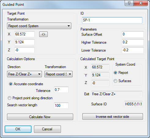

측정 포인트를 파트에 정확하게 배치하려면 가이드 서피스 포인트를 사용합니다. 서피스에서 필수 위치를 측정하려는 경우 또는 여러 측정에서 반복성을 보장하려는 경우에 사용합니다.
주: 가이드 서피스 포인트는 CNC 및 수동 기계에 대한 측정을 생성하는 경우에만 사용할 수 있습니다.

  1. 가이드 서피스 포인트 그룹을 엽니다.
  2. 창 탭 > 서피스 패널 > 가이드 포인트를 클릭합니다.
  3. ID 상자에 포인트의 이름을 입력합니다.
    옵션 대화상자에서 서피스 측정된 포인트가 계산된 원본서피스 각각의 이름으로 고정하여 재배열 확인란을 선택하면 포인트가 투영된 서피스를 따라 포인트 이름이 자동으로 지정되며, 사용자가 ID를 변경할 수 없습니다.
  4. 파트 서피스의 두께를 보정하려면 서피스 옵셋 값을 입력합니다.
    옵셋 값은 압착물의 두께(일반적으로 양수 값) 또는 전극의 스파크 간격(일반적으로 음수 값)을 보정하는 데 사용할 수 있습니다. 옵셋은 프로빙된 점에서 서피스에 수직으로 적용되며, 양수 값은 프로브 방향입니다.
    측정 그룹: 가이드 서피스 포인트 대화상자에서 그룹의 모든 포인트에 옵셋 값을 적용할 수 있습니다.
  5. 상한공차하한공차 상자에 포인트가 공차 내에 있는 노미날 서피스로부터의 최대 거리를 입력합니다.
  6. 타겟 포인트 변환 리스트에서 포인트 위치를 입력할 좌표계를 선택합니다. 다음 중에서 선택합니다.
    • 보고서 좌표 시스템 — CAD 데이텀을 기준으로 좌표를 지정합니다.
    • 서피스 좌표 시스템 — 기계 데이텀을 기준으로 좌표를 지정합니다.
  7. X, Y, Z 상자에 포인트에 대한 노미날 좌표를 두 개 또는 세 개 입력합니다.
    좌표를 대체 좌표계로 변환하려면 을 클릭합니다.
  8. 포인트에 대해 세 개의 좌표를 지정한 경우 다음과 같이 수행합니다.
    1. 정확한 좌표를 선택합니다.
    2. 공차 상자에 포인트가 노미날과 달라질 수 있는 최대 거리를 입력합니다. 노미날로부터 이 거리를 초과하는 포인트는 생성되지 않습니다.
  9. 포인트에 대해 두 개의 좌표를 지정한 경우 다음과 같이 수행합니다.
    1. 선택된 방향으로 포인트 투영을 선택합니다.
    2. 벡터 방향 찾기 길이 상자에 지정되지 않은 좌표의 축을 따라 포인트를 모델에 투영할 수 있는 최대 거리를 입력합니다. 노미날로부터 이 거리를 초과하는 포인트는 생성되지 않습니다.
  10. 방향 리스트에서 포인트를 프로빙할 방향을 선택합니다.
  11. 계산 옵션 변환 리스트에서 포인트의 계산된 위치에 대한 좌표계를 선택합니다. 다음 중에서 선택합니다.
    • 보고서 좌표 시스템 — CAD 데이텀을 기준으로 좌표를 계산합니다.
    • 서피스 좌표 시스템 — 기계 데이텀을 기준으로 좌표를 계산합니다.
  12. 지금 계산을 클릭하여 좌표가 서피스에 있는지 확인하고 모델에 포인트를 투영합니다. 포인트가 유효한 경우 다음과 같습니다.
    • 계산된 타겟 포인트 영역에 포인트의 노미날 위치가 표시됩니다. 위치가 표시되는 좌표계를 선택하려면 시스템 좌표 옵션을 선택합니다.
    • Exit 상자에 선택된 시스템 좌표를 기준으로 프로브의 여유 방향이 표시됩니다. 방향을 반전하려면 프로브 벡터방향 바꾸기(+/-) 버튼을 클릭합니다.
    • 서피스 ID 상자에 포인트가 투영되는 서피스의 이름이 표시됩니다.
  13. 확인을 클릭하여 포인트를 저장하고 대화상자를 닫습니다.
