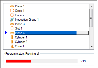

진행 영역에는 측정 순서에서 측정 가능한 모든 아이템이 나열됩니다. CNC 기계에서 측정 순서를 시뮬레이션하거나 해당 순서를 실행하면 측정 중인 아이템, 현재 이동 및 아이템의 프로브 패스에서 총 이동 수가 영역에 표시됩니다. 또한 영역 아래쪽의 프로그램 상태 바에는 순서에서 현재 아이템의 위치, 순서의 아이템 수 및 순서가 중지(비활성화)되었는지, 자동으로 실행(전체 실행)되고 있는지 또는 한 번에 한 아이템 또는 이동을 실행(한 과정씩 실행)했는지 나타냅니다. 예를 들면 다음과 같습니다.
기본적으로 PowerInspect는 측정 순서의 모든 아이템을 실행합니다. 순서의 일부만 시뮬레이션하거나 실행하려면 리스트의 컨텍스트 메뉴를 사용하여 작업할 아이템을 지정할 수 있습니다.
범위를 제거하려면 아이템을 마우스 오른쪽 버튼으로 클릭하고 메뉴에서 범위 초기화를 선택합니다.
