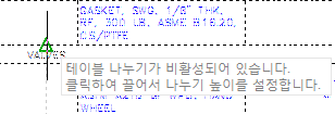

직교 BOM 테이블 분할(나누기)
직교 BOM은 추가 테이블 또는 도면으로 자동으로 분할되지 않습니다.
  1. 직교 도면 영역에서 직교 BOM 테이블의 바깥쪽 경계를 선택합니다. 테이블 그립이 표시됩니다.
  2. 직교 BOM 테이블의 하단에 있는 테이블 나누기 그립을 클릭합니다.
  3. 나누기 위치(예: 그룹 헤더의 상단)를 지정합니다. 테이블이 분할됩니다.
