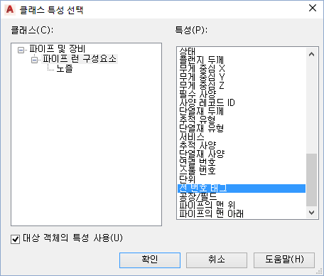

  3. 클래스 특성 선택 대화상자의 클래스 리스트에서 파이프 런 구성요소를 클릭합니다.
  4. 특성 리스트에서 선 번호 태그를 클릭합니다.
  5. 확인을 클릭하여 클래스 속성 선택 대화상자를 닫습니다.

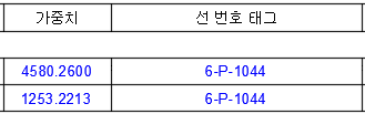

    선 번호 태그가 표시됩니다.
