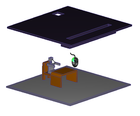

1. 점유자를 마우스 왼쪽 버튼으로 클릭하여 선택합니다.

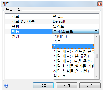

2. 재료 상황에 맞는 패널에서 편집을 클릭합니다.

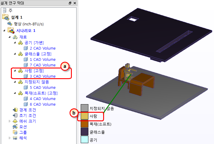

3. 재료 빠른 편집 대화상자에서 유형솔리드이고 이름사람인지 확인합니다.
4. 적용
예상 결과...
5. 해당 사람 재료가 제대로 지정되었는지 확인하려면 설계 연구 막대 및 부품 색상 지정을 확인합니다.
