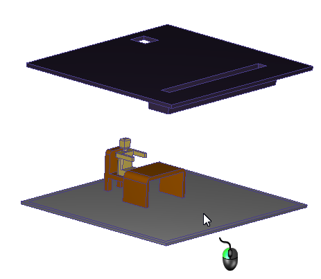

1. 바닥을 마우스 왼쪽 버튼으로 클릭하여 선택합니다.

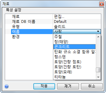

2. 재료 상황에 맞는 패널에서 편집을 클릭합니다.
3. 재료 빠른 편집 대화상자에서 유형솔리드이고 이름콘크리트인지 확인합니다.
4. 적용

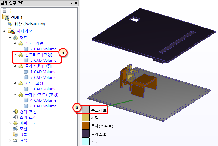

5. 해당 콘크리트 재료가 제대로 지정되었는지 확인하려면 설계 연구 막대 및 부품 색상 지정을 확인합니다.
완료되었습니다. 이제 모든 재료가 할당되었습니다. 이 시점에서 작업을 저장하면 매우 좋습니다. 사용자 인터페이스의 맨 위 왼쪽 구석에 있는 도구막대에서 저장을 클릭합니다.
