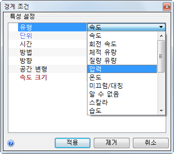

1. 출구 표면을 마우스 왼쪽 버튼으로 클릭합니다.
2. 경계 조건 상황에 맞는 패널에서 편집을 클릭합니다.
3. 유형 행에서 압력을 선택합니다.

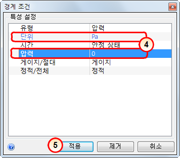

4. 단위Pa로 두고 압력 값을 0으로 둡니다.
5. 적용
