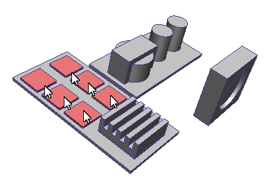

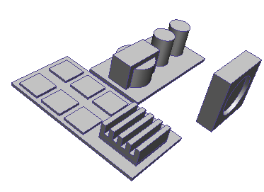

2. Ctrl 키를 누른 채 마우스 가운데 버튼을 케이싱과 공기를 모두 클릭하여 숨깁니다. 다음과 같이 장치의 내부 구성요소가 표시되어야 합니다.
3. 마우스 왼쪽 버튼으로 6개의 작은 칩을 클릭하여 선택합니다.

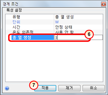

4. 경계 조건 상황에 맞는 패널에서 편집을 클릭합니다.
5. 유형총 열 생성으로 되어 있고, 단위W(와트)로 설정되어 있는지 확인합니다.
6. 총 열 생성 행에 3을 입력합니다.
7. 적용

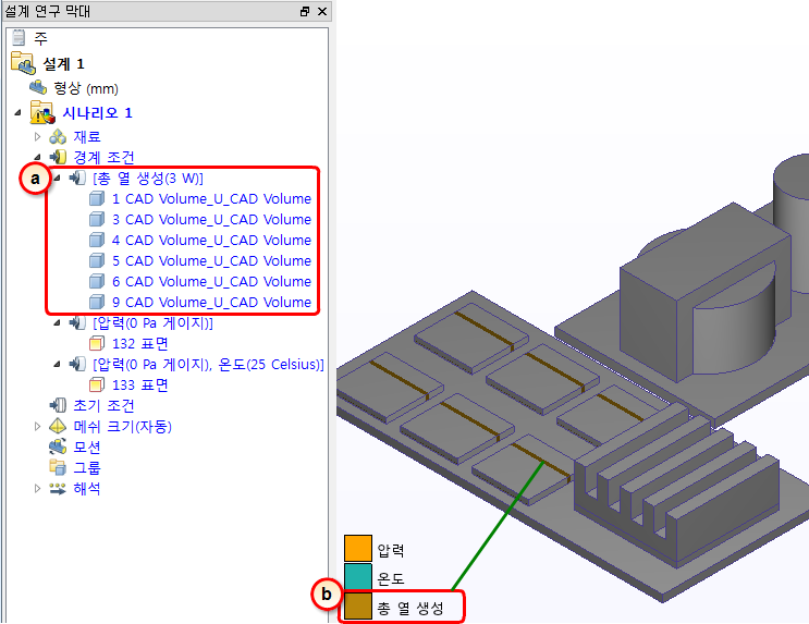

8. 조건이 칩에 올바르게 적용되게 하려면 6개 칩에서 설계 연구 막대 및 색상 줄무늬를 확인하십시오.
