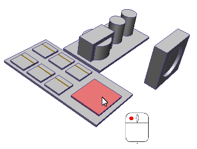

이 단계에서 열 손실을 큰 칩에 적용합니다. 열 싱크가 이 칩에 장착됩니다.
1. 마우스 왼쪽 버튼으로 클릭하여 큰 칩을 선택합니다. 표시하려면 Ctrl 키를 누른 채 마우스 가운데 버튼을 클릭하여 열 싱크를 숨깁니다.

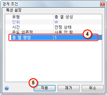

2. 경계 조건 상황에 맞는 패널에서 편집을 클릭합니다.
3. 유형이 총 열 생성으로 되어 있고, 단위가 W(와트)로 설정되어 있는지 확인합니다.
4. 총 열 생성 행에 5를 입력합니다.
5. 적용

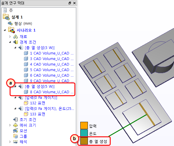

6. 조건이 칩에 올바르게 적용되게 하려면 큰 칩에서 설계 연구 막대 및 색상 줄무늬를 확인하십시오.
