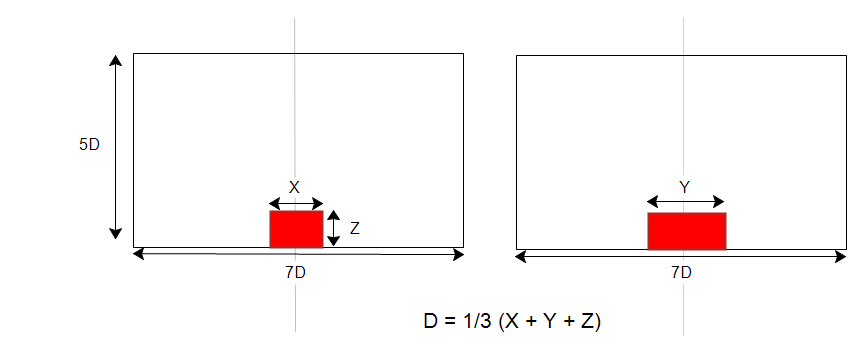

설비가 지면을 기반으로 하는 경우 주변 공기는 설비 측면 및 위쪽에서만 흐를 수 있습니다. 이 시뮬레이션 모형은 수직 및 테스트 상자 구성보다 크며 상단만 열릴 수 있습니다. 이 모형은 고정 평면과 설비 상단의 열린 공기를 시뮬레이션합니다.
예로는 정원 조명과 보호 기둥이 있습니다.
장치 주변에 엔클로저를 구성합니다. 장치는 일반적으로 엔클로저의 아래쪽 표면에 닿습니다.
엔클로저 크기는 장치의 3면 치수 평균에 따라 정해집니다. 흐름의 안정성은 엔클로저의 종횡비에 따라 좌우됩니다. 따라서 길고 가는 장치의 경우 환경에 적절한 종횡비가 지정될 수 있습니다.
왼쪽에는 측면도가 표시되고 오른쪽에는 정면도가 표시됩니다.
