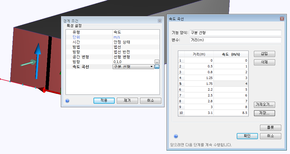

선형 변형
선형 변형을 사용하면 경계 표면에 걸친 1차원으로 속도 또는 온도 경계 조건이 달라지게 할 수 있습니다.

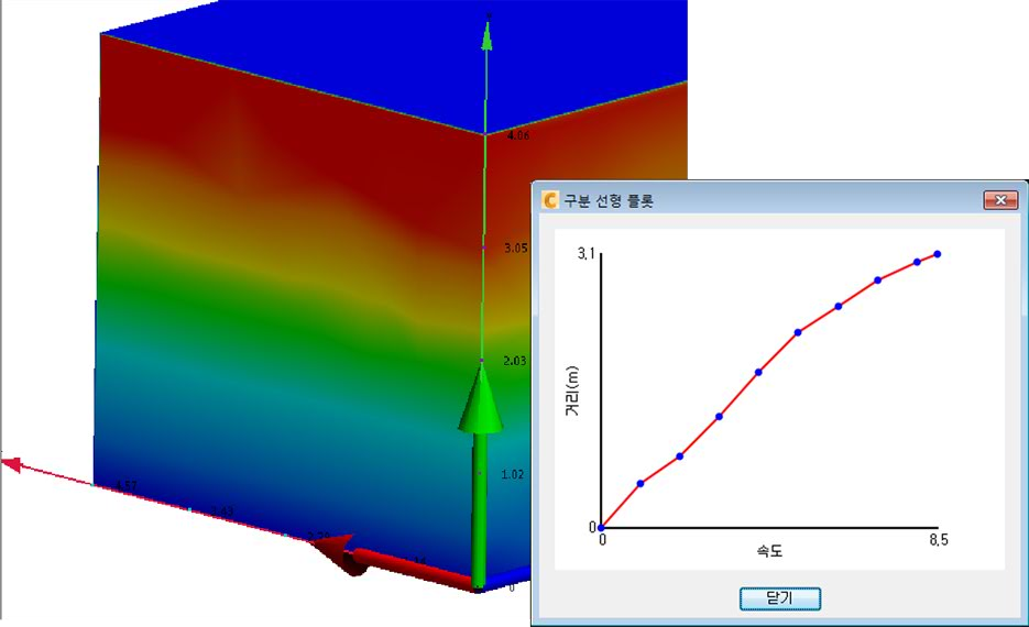

건축 구조물(건물) 주변의 바람 흐름은 종종 지상 높이에서 건물 높이에 따라 증가하는 포물선형 분포를 나타냅니다. 바람 전단 효과를 정확히 고려하려면 이 속도 프로파일을 고려해야 합니다. 선형 변형 유동 프로파일을 사용하여 구간 선형 분포를 통해 특정 위치의 속도를 지정할 수 있습니다.
선형 변형
전자 제품에서 전자 엔클로저에서 나오는 흐름이 인접한 엔클로저로 들어가는 경우가 종종 있습니다. 엔클로저 내의 구성요소 때문에 공기 온도가 균일하지 않습니다. 인접한 엔클로저의 입구에 상수 온도를 지정하는 대신, 입구 전체의 온도 값에 대한 선형 변형을 사용하여 분포를 지정합니다.
속도 또는 온도 경계 조건에 선형 변형을 지정하려면
  1. 경계 조건 빠른 편집 대화상자의 공간 변형 행에서 선형 변형을 클릭합니다.
  2. 선택한 표면에 대해 변형 방향을 설정하려면 방향 행에 단위 벡터를 입력하거나 방향 필드에서 값을 클릭하여 벡터 대화상자를 엽니다. 원하는 방향에 수직인 벡터 방향 또는 표면을 선택합니다.
  3. 변형을 정의하려면 구간 선형을 클릭합니다. 테이블에 값 및 거리를 입력합니다. 거리는 정의된 변형 방향으로 늘어납니다. Autodesk® CFD는 표면 치수를 초과하는 거리에 지정된 값을 무시합니다.
