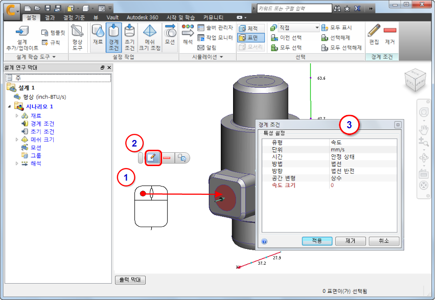

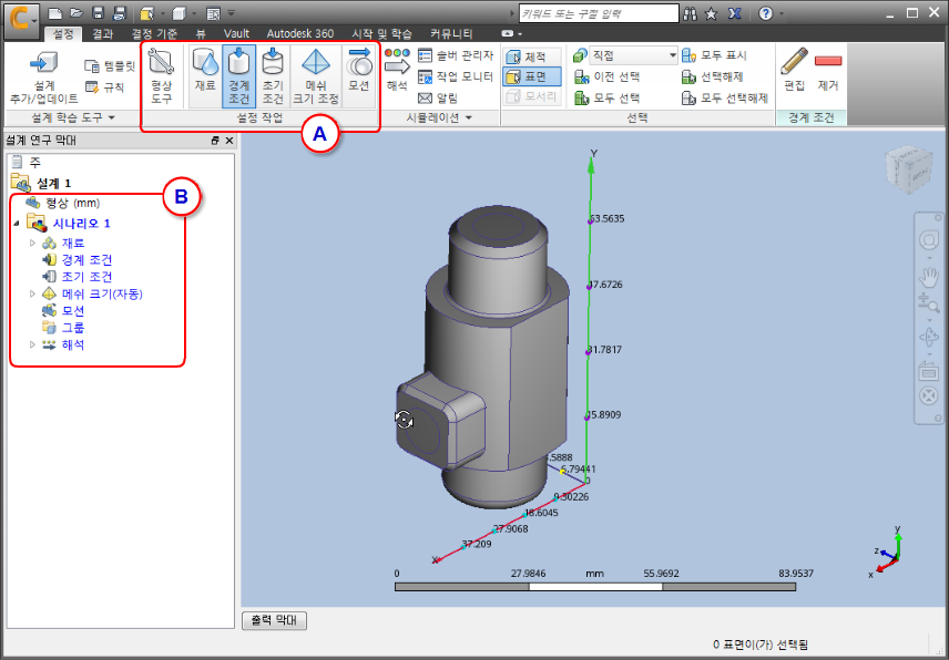

시작하려면 설정 (탭) > 설정 작업 (패널) (A) 또는 설계 연구 막대 (B)에서 경계 조건 작업을 사용 가능으로 설정합니다.
모형에서 가깝게 작업하려면 :
  1. 모형 도면요소(표면 또는 부품)를 마우스 왼쪽 버튼으로 클릭합니다.
  2. 상황에 맞는 도구막대에서 편집 버튼을 클릭합니다.
  3. 경계 조건 빠른 편집 대화상자에서 설정을 지정합니다.
또는 마우스 오른쪽 버튼으로 설계 연구 막대의 모형 도면요소 또는 분기를 클릭하고 편집...을 클릭합니다.

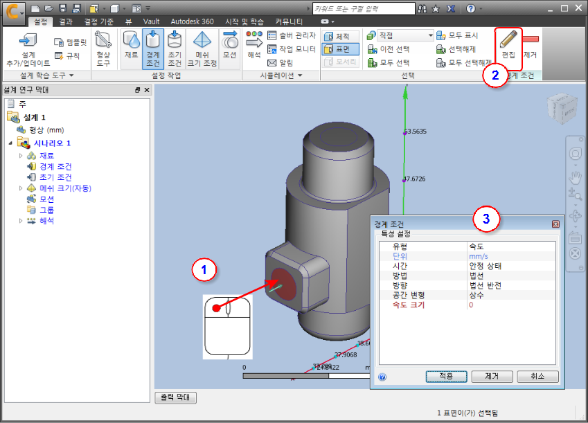

모형에서 떨어져 작업하려면 :
  1. 모형 도면요소(표면 또는 부품)를 왼쪽 마우스 버튼으로 클릭하여 선택합니다.
  2. 경계 조건 상황에 맞는 패널에서 편집을 클릭합니다.
빠른 편집 대화상자에서 경계 조건을 지정하려면:
  1. 조건의 유형을 설정합니다.
  2. 단위(해당되는 경우)를 설정합니다.
  3. 시간 변형(안정 상태 및 과도)를 설정합니다.
  4. 속도에 대한 일반 또는 구성요소, 압력에 대해 정적 또는 게이지와 같은 조건별 설정을 적용합니다. 속도, 체적 유량 또는 질량 유량에 대해 흐름 방향을 변경합니다.
  5. 값을 지정합니다.
  6. 적용을 클릭합니다.

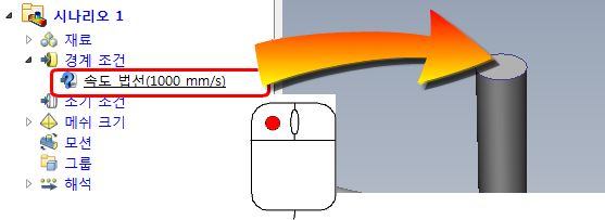

경계 조건을 정의한 다음 적용하려면
대체 워크플로우는 모형에 적용하기 전에 먼저 경계 조건을 작성하는 것입니다.
  1. 경계 조건 상황에 맞는 패널에서 편집을 클릭합니다. 또는 마우스 오른쪽 버튼으로 설계 연구 막대의 경계 조건 분기를 클릭하고 새 BC...를 클릭합니다.
  2. 경계 조건 빠른 편집 대화상자에서 경계 조건을 정의하고 적용을 클릭합니다.
  3. 설계 연구 막대의 미지정 설정을 모형 도면요소로 끕니다.
참고: 현재 다른 객체에 지정된 설정을 지정하려면 해당 설정을 설계 연구 막대에서 모델 도면요소로 끌어옵니다.

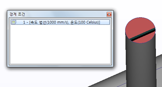

경계 조건이 지정된 모든 도면요소에 색상이 지정된 줄무늬가 그려집니다. 각 경계 조건 유형마다 줄무늬 색상이 다릅니다. 그래픽 창의 왼쪽 아래 구석에 있는 범례에는 모형에 적용된 조건에 일치하는 항목을 표시합니다.
여러 조건이 지정된 도면요소에는 줄무늬가 여러 개 있습니다.
