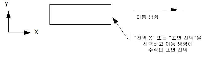

방향
벡터를 입력하거나 팝업을 사용하여 객체의 이동 방향을 설정합니다.
전역 X, Y 또는 Z축을 선택하여 동작 방향으로 직교 방향을 선택합니다.
방향을 그래픽으로 설정하려면 표면 선택 버튼을 클릭하고 표면을 선택합니다. 동작 방향이 선택한 표면에 수직이 됩니다.
반전 버튼을 클릭하여 방향을 전환합니다.
참고: 평면형 표면만 선택할 수 있습니다.
선형 방향 지정의 예:
선형 방향
