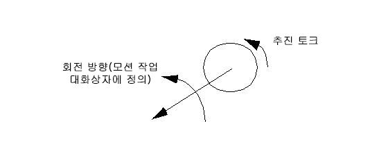

추진 토크
모션의 참조 방향으로 적용될 경우 추진 토크는 양수입니다(모션 작업 대화상자에 지정). 음의 추진 토크는 반대 방향으로 작용합니다.
추진 토크의 예로는 전자기 및 기타 본체 토크, 해석 형상에서 생략된 객체로 인해 작용하는 토크가 있습니다. 이 토크는 모션 방향(모션 작업 대화상자에 지정)과 같은 방향으로 작용합니다.

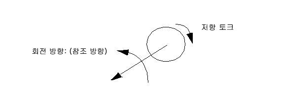

저항 토크
적용된 저항 토크는 지정된 회전 방향에 반대로 작용하여 진행을 방해하는 방식으로 객체 회전에 영향을 미칩니다. 양수 저항 토크는 회전 방향에 반대로 작용하고 음수 저항 토크는 회전 방향으로 작용합니다.

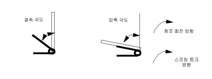

비틀림 스프링은 저항력으로 간주되므로 양수 값을 갖는 스프링 힘은 객체 참조 방향의 반대 방향으로 작용합니다(객체의 전방향 진행을 지연시키므로 저항임). 마찬가지로, 음수 스프링 토크는 객체의 참조 회전 방향으로 작용합니다. (스프링은 객체의 전방향 진행을 도와주므로 저항으로 작용하지 않고 추진을 도와주므로 기호는 음수입니다.)
양수 스프링 각도는 참조 방향이고, 음수 각도 값은 참조 방향의 반대입니다.
다음 다이어그램은 비틀림 스프링과 관련된 몇 가지 시나리오에 대해 설명합니다.
지정된 모든 변위는 모션 작업 대화상자의 초기 위치 슬라이더를 사용하여 지정한 초기 위치에 상대적으로 작용합니다.
시간 = 0에서 객체가 스프링에 닿지 않으면 구성은 다음과 같을 수 있습니다.
configuration
참고: 스프링 토크 및 각도는 양수 값입니다.

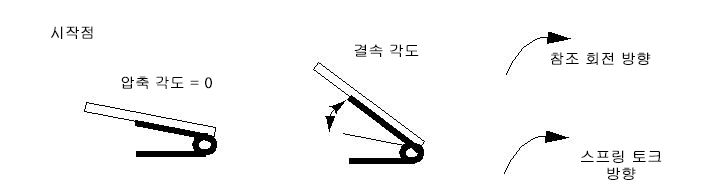

시간 = 0에서 객체가 스프링에 닿는 경우 접속 각도는 0입니다.
결속 각도

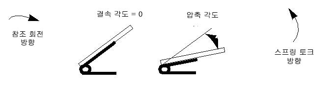

시간 = 0에서 스프링이 객체로 인해 완전히 압축되면 압축 각도는 0이고 접속 각도는 스프링이 더 이상 압축되지 않는 각도가 됩니다.
제로 압축 각도
참고: 그림과 같이 스프링 및 각도는 음수 값입니다.

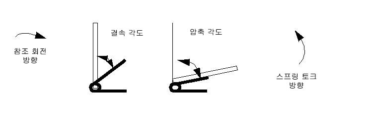

객체가 참조 각도의 반대 각도로 회전하여 스프링에 닿도록 흐름이 진행되는 경우 결속 각도 및 압축 각도는 음수 값으로 적용되어야 합니다.
반대 방향
참고: 스프링 토크 및 각도는 음수 값입니다.
