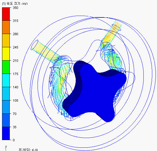

로브 캠은 중심을 기준으로 회전합니다. 해당 로브는 주변 단편의 정적 로브로 메쉬됩니다. 흐름은 흐름 영역의 체적을 변경하여 정변위 메커니즘을 통해 유도됩니다. 각도 동작을 사용하여 이 동작을 정의할 수 있습니다. | ![]() |
