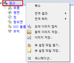

결과 분기(최상위)
결과 분기
오른쪽 클릭 메뉴는 전체 모형에 적용되는 컨트롤 세트를 제공합니다.

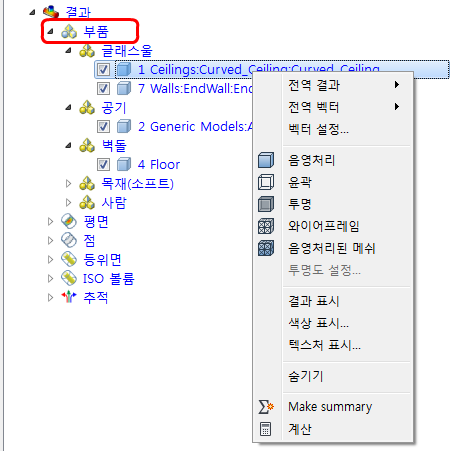

부품은 부품 분기에 지정된 재료로 구성됩니다. 이를 통해 결과를 검토하면서 부품의 모양과 가시성을 편리하게 제어할 수 있습니다.
부품 분기
부품을 숨기려면 부품 ID 옆에 있는 확인란을 선택해제합니다.
이러한 명령을 사용하면 부품 도구를 통해 부품에 표시되는 결과를 변경하고, 부품 모양을 변경하고, 부품을 요약 부품으로 지정하고, 온도와 같은 부품 기반 결과를 계산할 수 있습니다.

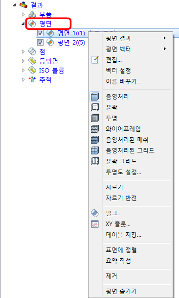

평면
평면 분기에서 분기를 마우스 오른쪽 버튼으로 클릭하고 평면 추가를 클릭하여 새 결과 평면을 작성할 수 있습니다.
모든 평면이 하위 분기로 표시됩니다. 평면을 숨기려면 평면 ID 옆에 있는 확인란을 선택해제합니다.
평면 분기
오른쪽 클릭 메뉴는 평면에 대해 다음과 같은 포괄적인 컨트롤 세트를 제공합니다.

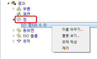

점 분기에서 모형의 특정 위치에 있는 결과의 시간 및 반복 이력을 모니터링하기 위한 새 결과 점을 작성할 수 있습니다.
점 분기
오른쪽 클릭 메뉴는 결과 점에 대해 다음과 같은 포괄적인 컨트롤 세트를 제공합니다.

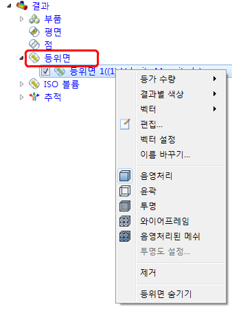

등위면
등위면 분기에서 분기를 마우스 오른쪽 단추로 클릭하고 등위면 추가를 클릭하여 새 등위면을 작성할 수 있습니다.
모든 등위면이 하위 분기로 표시됩니다. 등위면을 숨기려면 등위면 ID 옆에 있는 확인란을 선택해제합니다.
등위면 분기
오른쪽 클릭 메뉴는 등위면에 대해 다음과 같은 포괄적인 컨트롤 세트를 제공합니다.

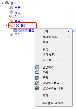

ISO 볼륨
ISO 볼륨 분기에서 분기를 마우스 오른쪽 단추로 클릭하고 ISO 볼륨 추가를 클릭하여 새 ISO 볼륨을 작성할 수 있습니다.
모든 ISO 볼륨이 하위 분기로 표시됩니다. ISO 볼륨을 숨기려면 ISO 볼륨 ID 옆에 있는 확인란을 선택해제합니다.
ISO 볼륨 분기
오른쪽 클릭 메뉴는 ISO 볼륨에 대해 다음과 같은 포괄적인 컨트롤 세트를 제공합니다.

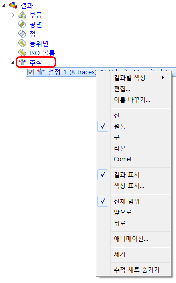

추적
추적 분기에서 추적 데이터를 외부 파일에 저장할 수 있습니다. 새 추적을 작성하려면 추적 상황에 맞는 리본 메뉴에서 추가 명령을 사용합니다.
모든 추적 세트가 하위 분기로 표시됩니다. 추적 세트를 숨기려면 추적 세트 ID 옆에 있는 확인란을 선택해제합니다.
추적 분기
오른쪽 클릭 메뉴는 입자 추적에 대해 다음과 같은 포괄적인 컨트롤 세트를 제공합니다.

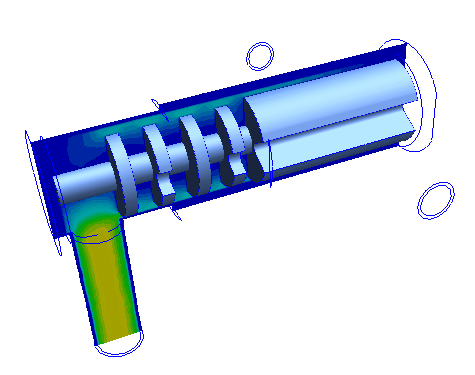

억제된 부품 보기
억제된 부품은 시뮬레이션에서 제외됩니다. 결과가 표시되면 억제된 부품이 균일한 색상으로 음영처리되어 표시됩니다.
억제된 부품
기본적으로 결과를 처음 시작할 때는 억제된 부품이 보이지 않습니다. 이를 표시하려면 설계 연구 막대를 열고 결과 분기의 부품 분기를 확장합니다. 표시할 각 부품 옆에 있는 확인란을 선택합니다.
억제된 부품에는 다음과 같은 몇 가지 제한이 적용됩니다.
