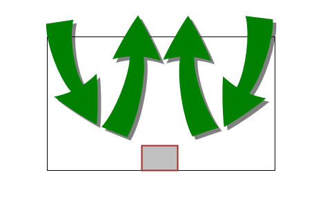

지면 기반

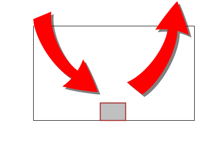

이상적인 경우 흐름은 왼쪽에 표시된 것처럼 개구부의 측면에서 들어오고 중앙으로 나가야 합니다(설비에서 연기 기둥 형성). 흐름은 오른쪽에 표시된 것처럼 한쪽에서만 들어오고 다른 쪽으로 나가면 안됩니다.
흐름이 한쪽으로 들어오고 다른 쪽으로 나갈 경우 권장 작업을 설비 위의 메쉬를 미세 조정하는 것입니다. 편리한 방법은 설비 바로 위에 메쉬 미세 조정 영역을 작성하는 것입니다. 이 영역에 메쉬 초점을 맞추면 흐름 그라데이션이 좀 더 정확하게 계산됩니다.
