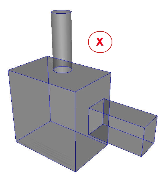

부품의 위상이 돌출 방향으로 불변이어야 합니다. 부품이 돌출될 수 있으려면 적어도 한 방향으로 동일한 횡단면을 가져야 합니다. 부품의 돌출 가능 영역이 다른 횡단면을 갖는 다른 영역에 연결되어 있으면 부품을 돌출할 수 없습니다.
돌출 불가능
이 예에서는 세 개의 모든 영역이 동일한 부품에 있으므로 부품을 돌출할 수 없습니다. 상자에서 밖으로 돌출된 파이프 및 채널이 조립품을 형성하는 별도의 부품인 경우 돌출 가능합니다.

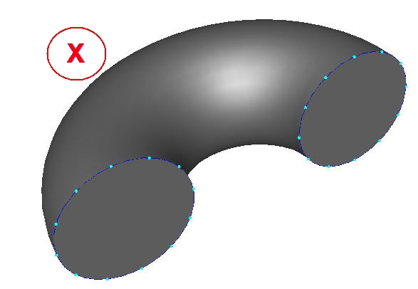

선형 돌출 경로
선형 돌출 경로가 있는 부품만 돌출할 수 있습니다. 횡단면이 균일하더라도 절곡부가 있는 부품을 돌출할 수 없습니다.
비선형

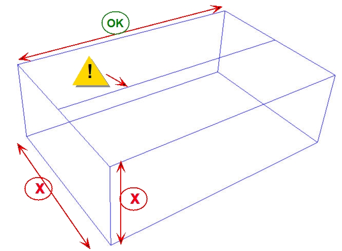

하나 이상의 돌출 방향으로 균일한 표면 필요
표면의 모서리가 해당 방향으로 수직이면 돌출될 수 없습니다.
일반 모서리
이 상자의 맨 위 표면에 있는 모서리는 'X"로 표시된 두 방향에서 표면이 균일하지 않으므로 돌출할 수 없습니다. 다른 방향의 경우 모서리가 전체 돌출 방향에서 균일하므로 돌출할 수 있습니다.

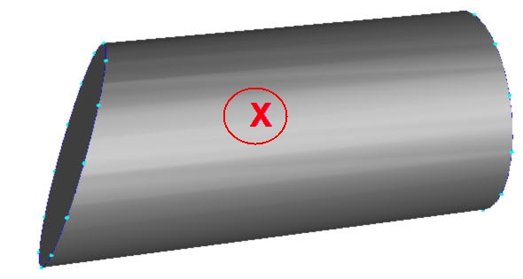

끝이 서로 평행
돌출 가능 부품의 끝 표면은 서로 평행해야 합니다. 이것은 균일 횡단면 규칙에서 확장된 것으로, 체적 끝에 이 규칙을 명시적으로 적용합니다.
평행 끝
부품은 끝마감 사이의 위상이 동일해야 합니다. 두 표면의 경계 모서리 개수와 방향이 동일해야 합니다.
