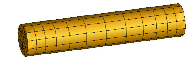

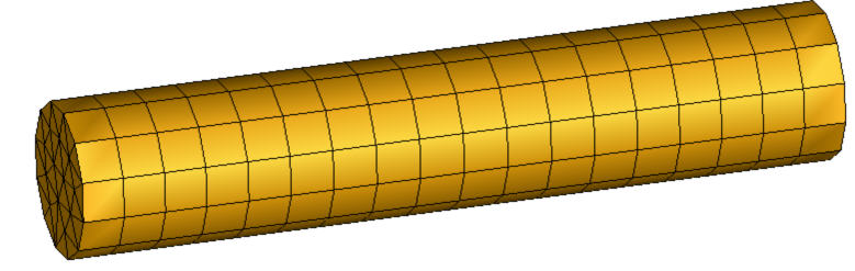

성장률 슬라이더는 부품을 통과해 신축하는 도면층의 각도를 제어합니다. 자동을 사용하는 경우 허용 가능한 성장률 크기에 따라 도면층 수가 결정됩니다. 성장률 값은 요소 도면층이 한 요소에서 다음 요소로 늘어날 수 있는 최대 비율을 제어하는 구속조건입니다. 이 슬라이더 범위는 1.0부터 2까지이며, 기본값은 1.3입니다. 최소 설정(1.0)에서는 도면층이 거의 동일한 크기가 됩니다.
최소 설정
기본 성장률(1.3)에서 도면층은 부품 중심에서 약 30% 커집니다.

최대 설정(2)에서는 도면층이 끝에 비해 매우 커집니다.
최대 성장

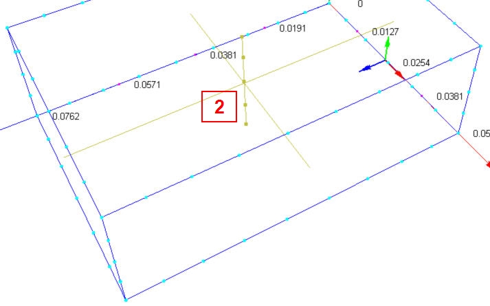

잠재적 돌출 방향이 두 개 이상인 부품을 여러 개 선택한 경우 Autodesk® CFD에서는 부품 경계 상자의 제일 긴 치수에 가장 근접하게 맞춘 돌출 방향을 자동으로 선택합니다. 부품 경계 상자 치수의 변형이 최소이면 조립품 경계 상자의 최대 치수에 가장 근접하게 맞춘 방향이 사용됩니다.
돌출 방향 메뉴에 가능한 각 방향이 나열되고, 미리보기 선이 선택한 방향으로 업데이트됩니다. 방향 1은 왼쪽에 표시되고, 방향 2는 오른쪽에 표시되어 있습니다.
방향 1
방향 2
