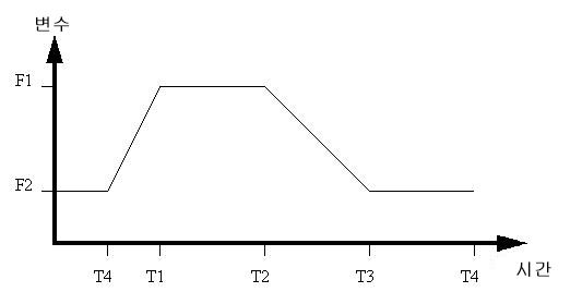

램프 단계
이 Ramp-Step 함수는 선형 램프 함수와 플랫 단계 함수를 결합합니다.
램프 단계
T 값은 만곡이 발생하는 시간입니다.
F 값은 변수의 최소값 및 최대값입니다.
참고: 이 함수의 한 주기는 T4에서 T4까지입니다.
