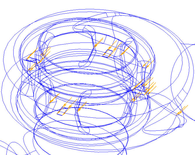

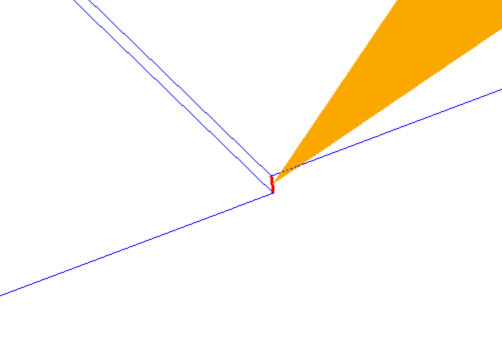

예를 들어, 표시된 모형에는 절단 구석에 매우 작은 모서리가 4개 있습니다. 각 모서리가 강조 표시되고 화살표로 식별됩니다.
이 경우 매우 작은 피쳐의 메쉬가 향상되지만 해석 모형의 노드 및 요소 수가 늘어날 수 있습니다. 이는 중요한 모서리가 기본 최소 미세 조정 길이 이하가 될 경우 필요합니다.

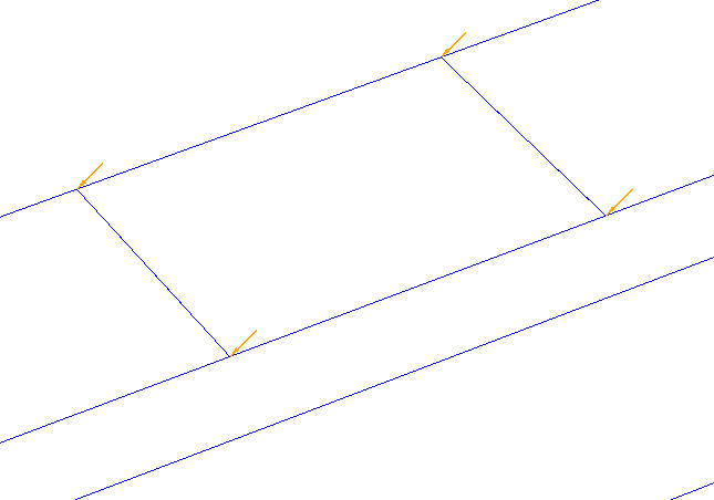

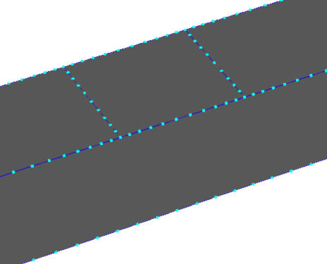

다음 이미지에서는 최소 미세 조정 길이를 네 개의 작은 모서리 길이보다 작게 설정했습니다. 메쉬에 대한 효과를 확인합니다.
기본 최소 미세 조정 길이보다 긴 모서리는 미세한하게 메쉬되고 인접한 형상에 영향을 줍니다.
기본 최소 미세 조정 길이보다 짧은 모서리는 거칠게 메쉬되고 인접한 형상에 영향을 주지 않습니다.

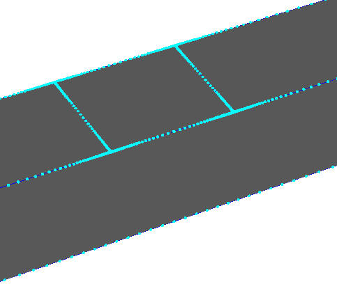

아래 그림에서 최소 미세 조정 길이는 작은 모서리보다 크게 설정되어 있습니다. 메쉬 분포는 훨씬 거칠어집니다. 모서리가 메쉬되긴 하지만 주변 형상의 메쉬에 크게 영향을 주지 않습니다.
최소 미세 조정 길이를 변경하면 모형 전체에 영향을 줘 특정 위치로 국한되지 않습니다. 최소 미세 조정 길이가 실수로 모형의 다른 곳에 있는 다른 중요한 모서리보다 크지 않도록 주의해야 합니다. 이렇게 하면 메쉬에 미치는 영향이 효율적으로 제거되므로 정확도 문제가 발생할 수 있습니다.

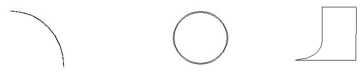

표면 모드 진단은 메쉬 문제를 일으킬 수 있는 문제가 되는 표면을 식별합니다. 그러한 표면의 예에는 미세 부분(왼쪽), 매우 얇은 환상형 표면(가운데) 및 "첨점" 또는 접점이 있는 표면(오른쪽)이 있습니다.

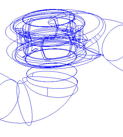

메쉬 생성과 솔루션의 정확도에 부정적인 영향을 줄 수 있는 극단적인 변환이 발견되었습니다.
CAD 모델을 먼저 Autodesk® CFD로 읽어오면 형상이 스캔되고 문제가 있는 표면이 식별됩니다. 이한 표면을 찾으면 대화상자에서 컨트롤을 사용하여 해당 표면을 식별해 텍스트 파일이나 그룹에 저장할 수 있습니다.
