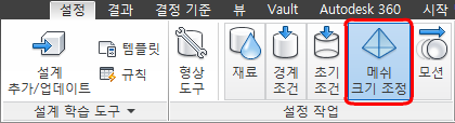

메슁 도구에 액세스하려면 설정 (탭) > 설정 작업 (패널) > 메쉬 크기 조정을 클릭합니다.
이러한 도구를 사용하여 메쉬를 정의 및 수정하고 미리 볼 수 있습니다.

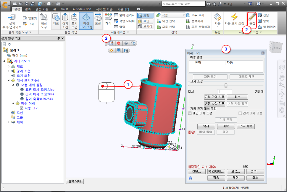

자동 메쉬 크기 조정을 적용하려면
다음과 같은 여러 가지 방법으로 자동 크기 조정을 적용할 수 있습니다.
- 상황에 맞는 패널에서 유형이 자동으로 설정되어 있는지 확인합니다. 자동 크기 조정을 클릭합니다.
- 모형 근처를 마우스 왼쪽 버튼으로 클릭하고 상황에 맞는 도구막대에서 자동 아이콘을 클릭합니다.
- 그래픽 창 또는 설계 연구 막대의 메쉬 크기 분기를 마우스 오른쪽 버튼으로 클릭하고 편집...을 클릭합니다. 메쉬 크기 빠른 편집 대화상자에서 자동 크기 조정을 클릭합니다.

상황에 맞는 도구 막대
모형 또는 근처를 마우스 왼쪽 버튼으로 클릭합니다.
- 메쉬 크기 빠른 편집 대화상자를 엽니다.
- 자동 메쉬 크기 조정을 호출합니다.
- 메쉬 미세 조정 영역을 작성합니다. (중요한 위치에 메쉬를 집중할 수 있습니다.)
- 진단을 사용하여 모형을 확인합니다. (잠재적으로 문제가 있는 피쳐를 제거할 수 있습니다.)
- 선택한 부품을 억제합니다. (덜 중요한 부품을 제거하고 해석 시간을 단축할 수 있습니다.)
- 선택한 부품을 재개합니다.

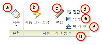

리본의 상황에 맞는 패널
- 자동 메쉬 크기 조정 및 수동 메쉬 크기 조정 간을 전환합니다.
- 메쉬를 수정하거나 사용 안함으로 설정합니다.
- (상황에 맞는 패널의 확장 패널에서) 고급 메쉬 컨트롤을 수정하여 메쉬 분포를 사용자화합니다.
모형에서 직접 메쉬를 수정하려면
경우에 따라 메쉬 분포를 수정해야 합니다.
- 부품을 선택합니다.
- 적절한 미세 조정을 수행하거나 자동 미세 조정을 호출합니다.
설계 연구 막대의 메쉬 크기 분기 아래에 있는 메쉬 설정은 메쉬 정의의 이력을 설명합니다. 이 내역을 검토하고 수정하여 메쉬 정의를 변경할 수 있습니다. 자세한 내용을 보려면 여기를 클릭하십시오.
