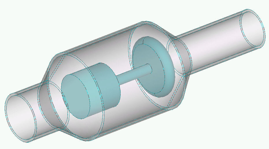

1단계: 파이프 형상. 아래 그림과 같이 실제 솔리드(파이프 벽 및 포핏)만 있습니다.

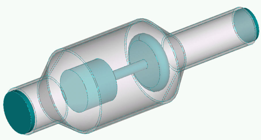

2단계: 아래 그림과 같이 끝에 새로 작성된 체적이 있는 파이프 형상입니다(파이프 벽, 포핏 및 끝막음 두 개). 끝막음은 파이프의 내부 반지름 곡선을 돌출시켜 작성되었습니다. 그러면 흐름 체적이 약간 연장되지만, 필요한 경우 메쉬에서 억제할 수 있습니다.
끝 체적이 있는 파이프 형상

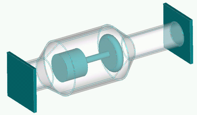

참고: ACIS 형상의 경우 끝막음이 끝보다 큰 것이 좋습니다. 다음 그림은 이러한 경우를 보여 줍니다.
큰 끝 캡

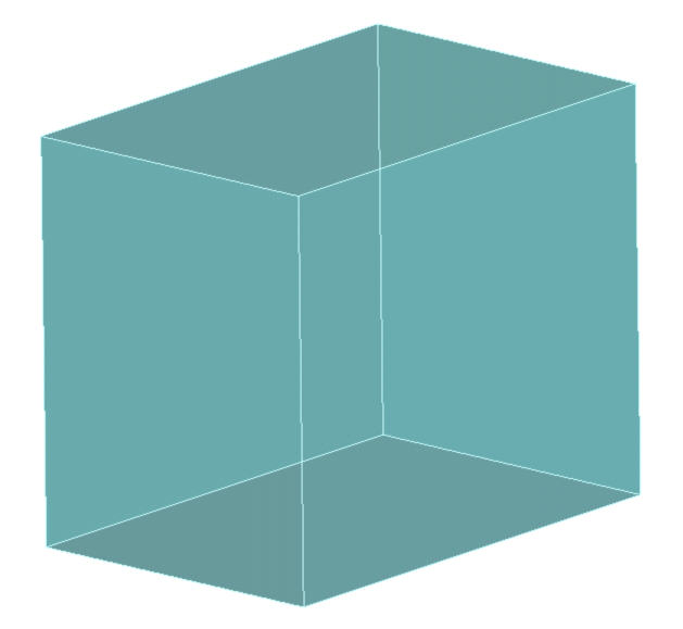

1단계: 전자 장치 상자 내의 공간을 나타내는 빈 상자입니다.

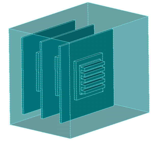

2단계: 구성요소가 상자 내부의 적절한 위치에 간단히 배치됩니다.
상자 내부
3단계: 모델을 Autodesk® CFD로 읽어올 때 구성요소가 공간에서 자동으로 절단되므로 모든 형상 간섭이 제거됩니다. 모든 접촉 부품 간의 적절한 연결이 자동으로 보장됩니다.
