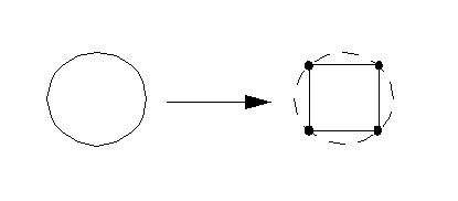

모형에 정의한 메쉬 크기는 형상 피쳐를 잘못 나타내지 않도록 지정하는 것이 매우 중요합니다. 원형 튜브에 대한 메쉬 정의를 예로 들 수 있습니다. 요소 수가 너무 적은 경우 즉, 요소 크기가 너무 크면 아래 그림과 같이 둥근 튜브가 사각형 덕트와 비슷하게 됩니다.
