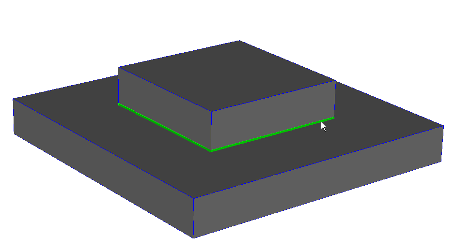

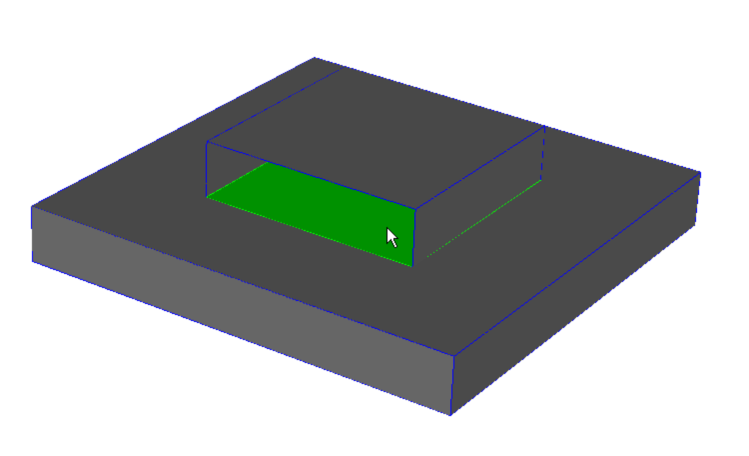

표면 부품을 사용하여 칩 패키지 사이 또는 칩 패키지 내에서 재료의 얇은 도면층을 시뮬레이션할 수 있습니다. 에폭시 또는 다른 물질의 도면층은 일반적으로 열 구성요소 간에 사용되며, 해당 접촉 저항 효과를 포함해야 합니다. 표면 부품 재료는 에폭시 도면층을 나타내는 표면에 적용할 수 있으므로, 얇은 3차원 볼륨으로 물질을 모형화하지 않아도 됩니다. 이러한 접근 방식은 여전히 칩 구성요소 간의 열 전도를 설명하긴 하지만 모델링 프로세스를 크게 간소화하고 메쉬 크기(해석 모형 크기)를 줄입니다.
에폭시 체적
에폭시를 쉘로 적용

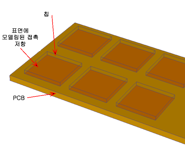

접촉 저항
접촉 저항 재료는 3D 모형에서 결합 대상 면의 결점 및 작은 간격으로 인해 두 부품(일반적으로 칩과 열 싱크 또는 칩과 보드)의 인터페이스에서 발생하는 열 전달에 대한 저항을 시뮬레이션하는 데 사용됩니다.
접촉 저항
다른 표면 부품 적용 분야와 달리 접촉 저항에는 두께가 필요하지 않습니다. 저항 매개변수만 필요합니다. 접촉 저항이 두 솔리드 간에 적용된 경우 표면 부품에 수직인 온도 그라데이션만 고려됩니다. 평면 온도 그라데이션은 무시됩니다.
