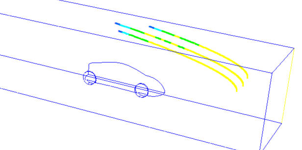

초기 경로
초기 속도 설정을 선택하여 추적에 대한 초기 속도 및 방향을 지정합니다.
질량 초기 경로
이렇게 하면 속도 및 궤적이 알려진 흐름과 입자 사출 간 상호 작용을 시각화할 수 있습니다. 흐름 스트림으로 입자의 에어로졸 사출을 예로 들 수 있습니다.
