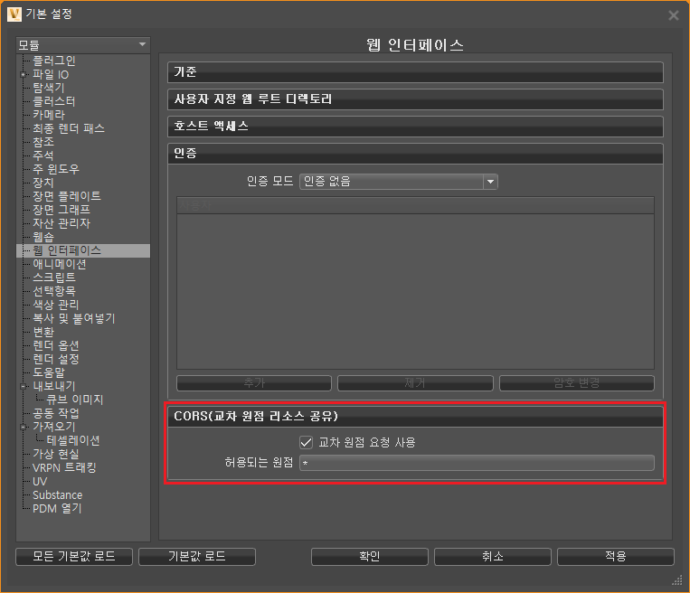

이 기능을 사용하면 VRED에서 실행되는 웹 응용프로그램에서 YouTube 동영상 재생과 같은 작업을 수행하기 위해 다른 웹 사이트의 컨텐츠에 액세스할 수 있습니다.
다음 옵션이 있는 CORS(교차 원점 리소스 공유) 섹션이 웹 인터페이스 기본 설정에 추가되었습니다. CORS용 HTTP 헤더 및 작동 방식 컨텐츠를 사용하여 이를 설정하고 작동 방식을 이해하십시오.
웹 페이지의 리소스를 첫 번째 리소스가 제공된 도메인 외부의 다른 도메인에서 요청할 수 있습니다.
교차 원점 요청 사용이 활성화된 경우에만 사용할 수 있습니다.
웹 인터페이스에서 교차 원점 요청 공유에 의해 표시될 URL 도메인을 입력합니다.
CORS(교차 원점 리소스 공유)가 VREDServer에 대해서도 구현되었습니다.
