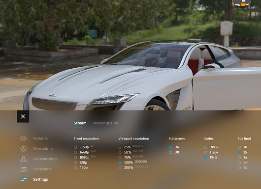

향상된 스트림 관리 - 터치 장치 및 전체 화면 표시를 위한 향상된 스트림 관리를 지원하도록 기본 JPEG 및 H264 스트림 코드를 리팩터링했습니다. H264 코덱이 설치되어 있지 않으면 오류가 발생합니다.

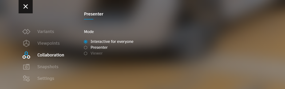

발표자 및 뷰어 - VRED StreamApp의 공동 작업 섹션에 발표자 및 뷰어 모드가 추가되었습니다.

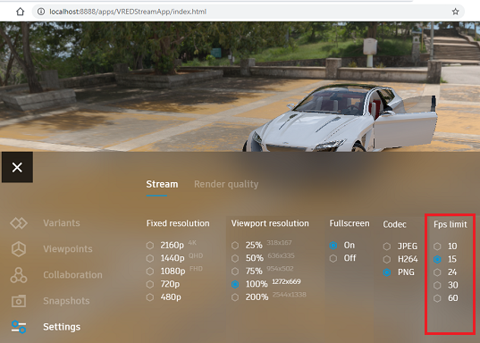

웹 인터페이스 재설계 - 스트림 앱 사용자 인터페이스가 재설계되었습니다.

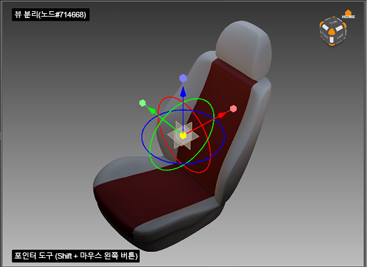

조작 - UV 편집기의 투영 섹션에 삼면 텍스처 조절기(조작 버튼 사용)가 추가되었습니다.

크기 맞춤 - 삼면 투영의 텍스처 2D 배치 섹션에 크기 맞춤 옵션이 추가되었습니다.

웹 인터페이스 해상도: 웹 인터페이스를 사용하여 여러 사용자의 해상도를 수정할 수 있는 옵션이 추가됨

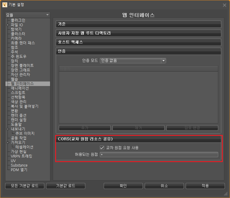

웹 인터페이스 사용자 및 암호: 웹 서버에 대한 사용자 및 암호를 구성할 수 있습니다.
웹 인증서: 자체 서명된 웹 인증서 작성을 위한 지원이 추가되었습니다.

웹 인터페이스 암호: 이제 고객이 웹 인터페이스 액세스에 대한 암호를 설정하여 사용자 그룹에 대한 액세스를 제한할 수 있습니다.

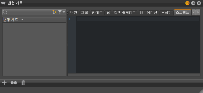

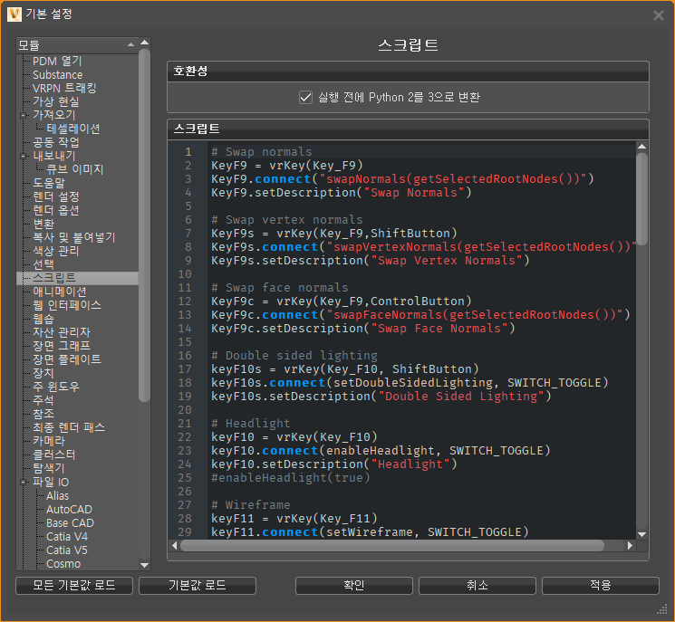

스크립트 편집기 통합 - 변형 세트 모듈의 스크립트 탭 및 스크립트 기본 설정에 스크립트 편집기 기능을 추가합니다.

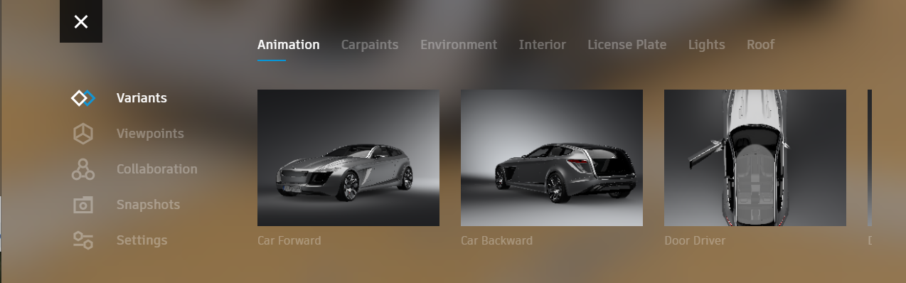

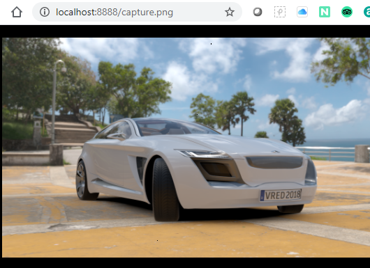

VRED 스트림 앱 - 렌더링된 이미지의 라이브 스트리밍을 활성화하기 위해 이 앱이 VRED 앱의 향상된 기능으로 추가되었습니다. 기본 설정에서 웹 인터페이스가 활성화되고 VRED 앱이 시작되면 localhost:8888을 브라우저의 URL로 사용합니다.

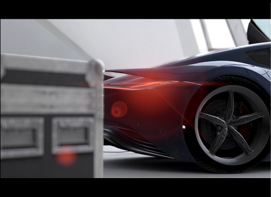

렌즈 플레어 속성 - 라이트에 다중 선택을 사용할 때 렌즈 플레어 속성 편집에 대한 지원 기능이 추가되었습니다.
고스트 선 편집기 - 라이트 편집기에서 여러 고스트 선을 선택한 경우 이제 고스트 선 편집기가 비활성화됩니다.
렌즈 플레어 선 편집기 - 라이트 편집기에서 여러 라이트 소스를 선택한 경우 이제 렌즈 플레어 선 편집기가 비활성화됩니다.
렌즈 플레어 - 라이트 편집기에서 여러 라이트를 선택하면 렌즈 플레어 요소가 숨겨집니다.
