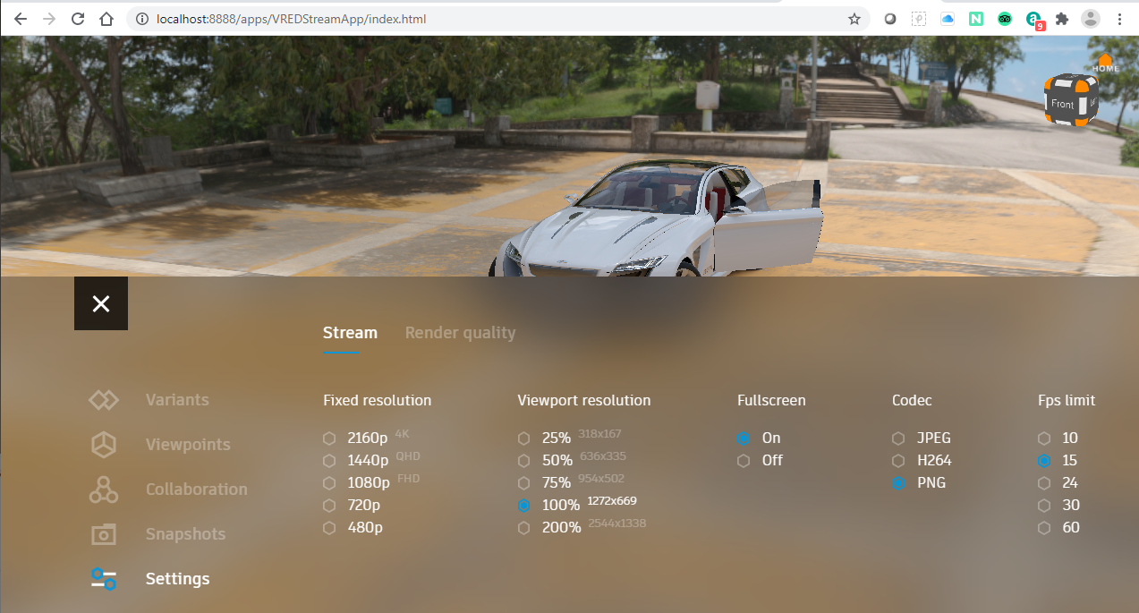

이 기능은 웹 스트림에 대한 동적 FPS 관리 기능을 제공하므로 여러 클라이언트에서 서로 다른 프레임 속도를 사용할 수 있습니다.
이제 클라이언트의 동기화 이벤트와 일치하도록 고정 프레임 속도를 자동으로 조정할 수 있으므로 느린 클라이언트가 다른 클라이언트를 방해하지 않습니다.
VRED 스트림 앱에서 설정을 선택한 다음 FPS 제한 설정을 사용하여 프레임 속도를 변경합니다.
동적 FPS 관리 및 스트림 앱에 대한 자세한 내용은 웹 스트림용 동적 FPS 관리를 참조하십시오.
