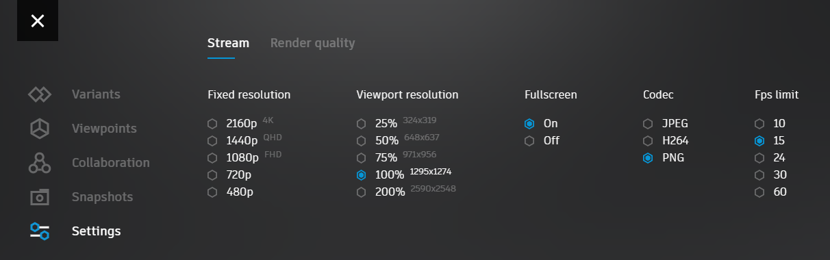

  1. 스트림 앱을 시작합니다.
  2. = 버튼을 클릭한 다음 설정을 클릭합니다.
  3. 알파 채널이 있는 PNG를 스트리밍하려면 코덱에서 PNG를 선택합니다.
