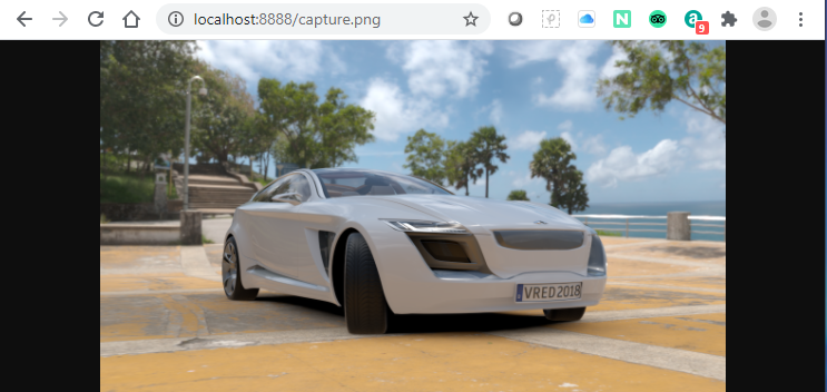

이 기능을 사용하면 스트림 앱 사용자가 http://localhost:8888/capture.png 또는 스냅샷 기능을 사용하여 스냅샷 렌더링을 바로 수행할 수 있습니다.
VRED에 장면이 로드된 상태에서 브라우저에 http://localhost:8888/capture.png를 입력하여 스트림 앱에서 현재 장면의 스냅샷을 렌더링합니다.

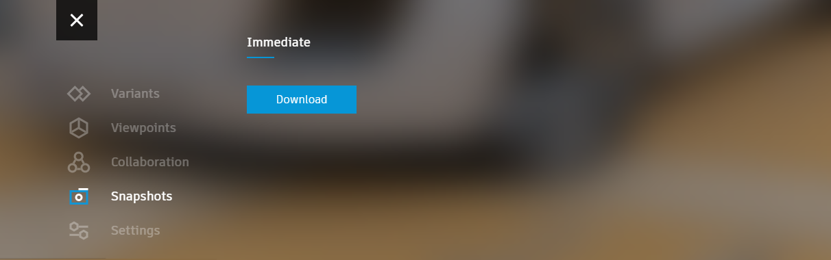

VRED 스트림 앱을 시작하고, = 버튼을 클릭하고, 스냅샷을 선택한 다음 다운로드를 클릭하여 현재 장면의 스냅샷을 만들고 다운로드 폴더에 저장합니다.
