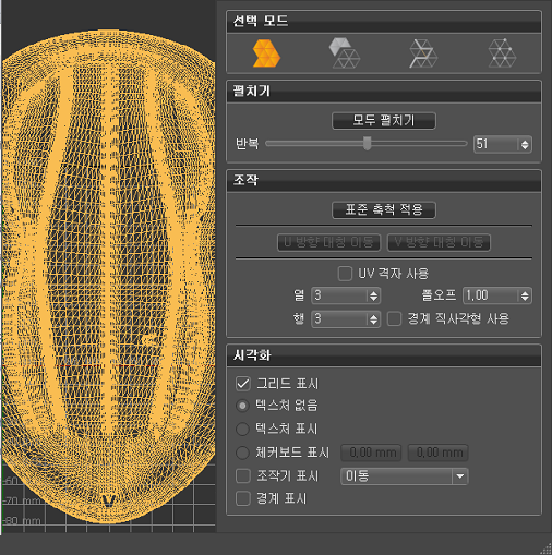

이제 이 기능은 투영 기능을 포함하고 다양한 옵션에 Unfold3D 기능을 사용합니다. 이전 펼치기 알고리즘을 Unfold3D로 대체하여 더 나은 결과를 얻을 수 있습니다.
텍스처 편집기가 중단되고 투영 함수가 UV 편집기로 이동되었습니다.
UV 편집기의 기타 개선 사항은 다음과 같습니다.
이전의 펼치기 알고리즘이 Unfold3D로 대체되었습니다. 따라서 Autodesk Maya와 유사하지만 더 나은 결과를 얻을 수 있습니다.

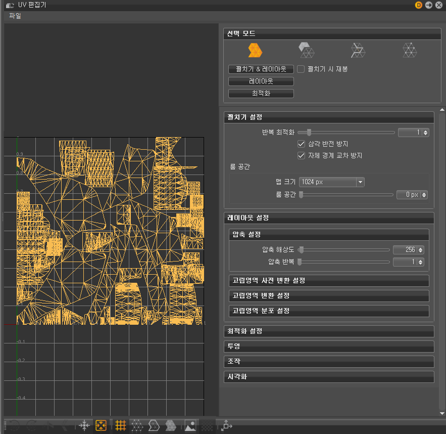

압축 및 채우기 옵션을 사용하여 선택한 UV 고립영역을 UV 그리드에 맞추는 레이아웃 기능이 추가되었습니다. 선택 모드 섹션에서 이 옵션을 표시하려면 객체 선택을 선택합니다.
Unfold3D로 UV 최적화가 추가되었습니다.

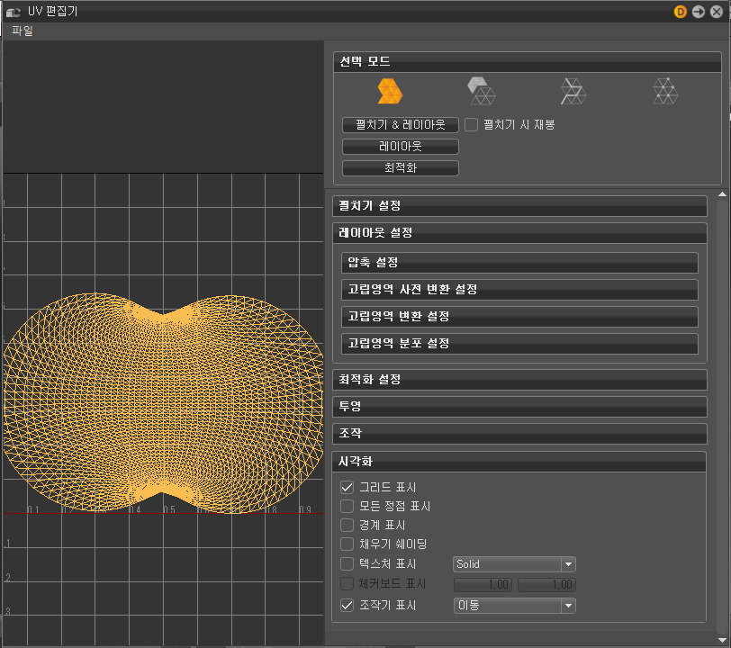

UV 레이아웃의 스냅샷을 알파 채널이 있는 이미지로 내보내는 스냅샷 기능이 추가되었습니다. 이 기능은 UV 편집기 > 파일 > UV 스냅샷 저장에서 찾을 수 있습니다.
UV 뷰에서 겹쳐진 UV를 더 쉽게 알아볼 수 있도록 채우기 쉐이딩에 대한 지원이 추가되었습니다. 연관된 텍스처 맵도 관련 표면 메쉬에서 겹쳐지므로 겹쳐진 UV가 적합하지 않은 경우가 많습니다. 채우기 쉐이딩으로 보다 쉽게 식별하고 문제를 해결할 수 있습니다.
UV 편집기에서 펼치기, 레이아웃, 압축, 고립영역 변환 및 사전 변환, 최적화 설정의 기본 매개변수 설정을 위한 UV 기본 설정이 추가되었습니다.
UV 뷰의 사용자 지정 가능한 색상이 선택 기본 설정에 추가되었습니다.
