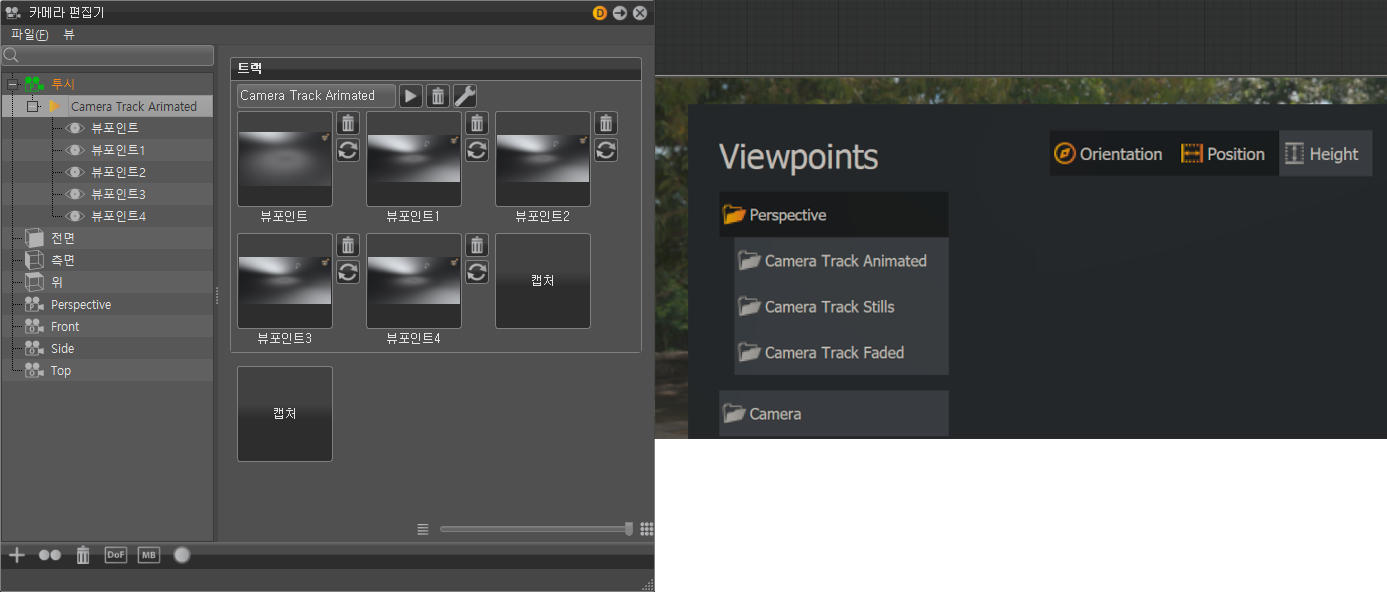

카메라 및 카메라 트랙
카메라 및 카메라 트랙이 이제 스트림 앱 UI의 뷰포인트 섹션에 표시됩니다. 카메라가 하나만 있는 경우 camera track name이 표시되지만 카메라가 더 있는 경우 camera name: camera track name으로 레이블이 지정됩니다.
참고:
카메라 및 카메라 트랙은 실시간으로 업데이트되지 않습니다. 앱에서 변경 사항을 탐지하려면 Ctrl + R을 사용해야 합니다.
스트림 앱 UI의 뷰포인트 섹션에 표시되는 카메라 및 카메라 트랙
