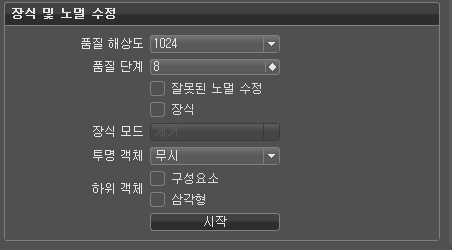

데이터 준비의 경우 장식 기능이 향상되어 도구 내에서 B면을 만들 수 있습니다. 두 가지 다른 장식 모드 중에서 선택하고 투명 객체를 처리하는 방법을 결정할 수 있습니다. 여기서처럼 벽 두께와 내부 리프 및 추가 객체를 B면으로 설정하면 이러한 구성요소가 보이지 않습니다. 따라서 보이지 않는 부분을 손실 없이 숨길 수 있습니다.
B면 표시에서 이러한 부분을 표시하거나 완전히 삭제하거나 A면으로 다시 설정할 수 있습니다. 이러한 추가 기능을 통해 가시화 및 데이터 준비 프로세스의 유연성이 향상됩니다.

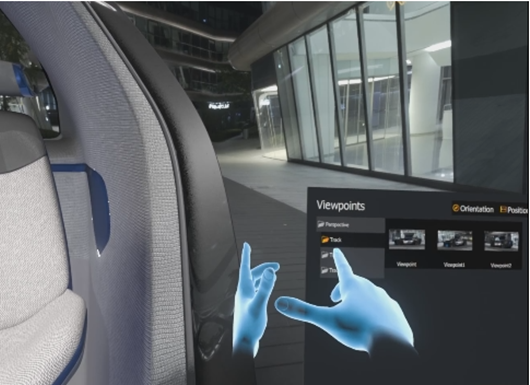

VR 사용자를 위해 VR 손의 터치 동작이 개선되었습니다. 이제 VR 손으로 터치 센서나 VR 메뉴를 트리거하는 것이 훨씬 쉬워져 VR 환경이 더욱 유연하고 자연스럽습니다.

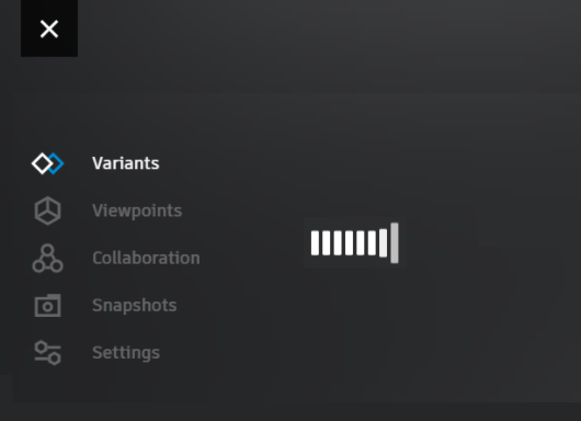

스트림 앱도 개선되었습니다. 이제 스트림 앱 UI에 선택한 뷰포인트 및 변형 세트만 표시할 수 있습니다. 따라서 변형 세트 편집기 및 카메라 편집기 내에 "VR 메뉴 및 스트리밍 앱 UI에 표시" 옵션이 추가되었습니다. 그래서 단순화되고 기본적인 기능 세트만 스트림에 표시할 수 있습니다. 시청해 주셔서 감사합니다.

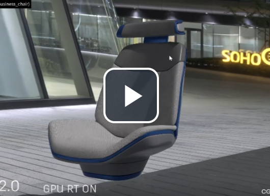

마지막으로 NVIDIA의 새로운 AI 기반 슈퍼샘플링(DLSS)이 추가되었습니다. 이 방법은 그래픽 성능을 향상시키는 AI 기반 렌더링 기술을 사용하며, AI를 통해 프레임 속도 또는 이미지 품질을 높입니다. 자세한 내용은 NVIDIA 웹사이트를 참조하십시오. VRED에서 실시간 안티앨리어싱 > 딥 러닝 슈퍼샘플링으로 이동하십시오. 여기에서 5가지 사전 설정을 지정하여 요구 사항에 맞게 장면을 최적화할 수 있습니다. 보시듯이 레이트레이싱 모드에서 DLSS를 활성화할 때 훨씬 높은 프레임 속도에 도달합니다. 이는 OpenGL에서도 완벽하게 작동합니다. 이렇게 하면 시각화 워크플로우의 속도가 크게 빨라지고 더 창의적으로 작업할 수 있습니다. 시청해 주셔서 감사합니다.

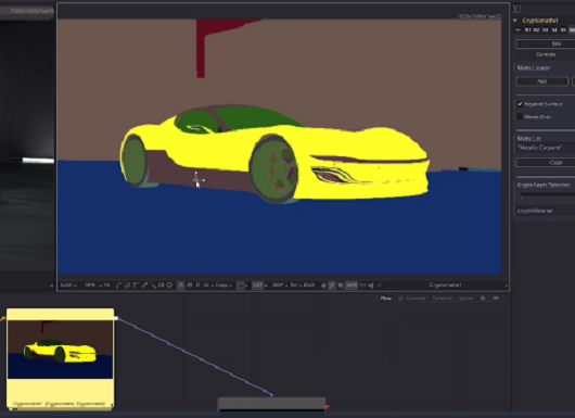

혼합 EXR - 더 많은 다중 레이어 혼합 형식 EXR 파일 작성에 대한 지원이 추가되었습니다. 이를 통해 색상 채널 등을 16비트 부동으로 작성할 수 있으며 Cyptomatte, 깊이 또는 위치와 같은 다른 패스는 32비트 부동으로 작성할 수 있습니다.

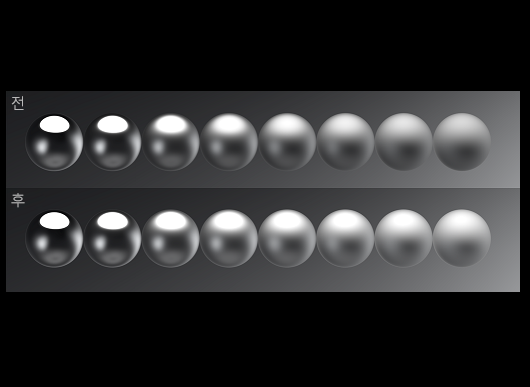

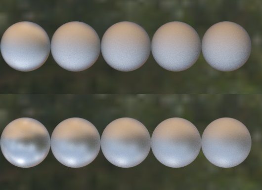

분할 합계 IBL - 새로운 분할 합계 IBL(이미지 기반 조명) 접근 방식이 구현되었습니다. 이를 사용하여 이미지 기반 조명에 필수적인 단일 분산 BRDF를 사전에 계산합니다.

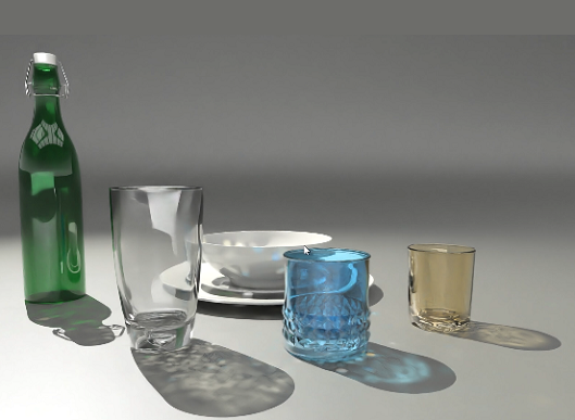

유리 쉐이더- 유리 쉐이더가 수정되었으며, 이에 따라 GPU 또는 CPU 레이트레이싱을 사용하여 렌더링할 때 차이가 없습니다.
