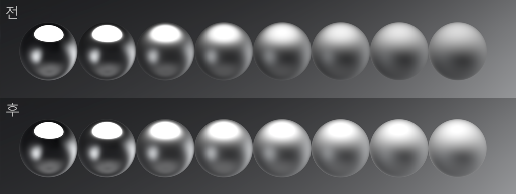

이제 VRED에서는 모든 재질에 GGX BRDF 모델을 사용합니다. 이 모델은 많은 렌더 엔진의 표준입니다. GGX를 새로운 기본 BRDF 동작으로 사용하여 보다 사실적으로 표현함으로써 거친 표면의 라이트 반사를 향상시킵니다. 이 모델을 사용하면 피크 보기 각도와 얕은 보기 각도에서 재질 반사의 고화질 시뮬레이션이 가능해 점진적으로 감소하면서 미세하게 더 부드러운 강조표시 표현이 제공됩니다. 이 옵션은 중요도 샘플링을 향상시키며 에너지 유지 측면에서 더 우수합니다.
에너지 유지 GGX는 다중 분산 근사치를 사용해 재질의 에너지 유지 효율을 개선함으로써 모든 조명 조건에서 해당 속성을 유지하는 사실적인 재질을 생성합니다. 특히 거칠기 값이 큰 경우에 유효합니다. 향상된 중요도 샘플링 방법을 통해 반딧불 효과가 감소합니다.
이 기능을 사용할 때는 동일한 사실적인 결과를 얻기 위해 재질을 별도로 조정하지 않아도 되지만, 재질 거칠기를 이렇게 미세하게 변경하려면 재질을 어느 정도 조정해야 할 수도 있습니다.

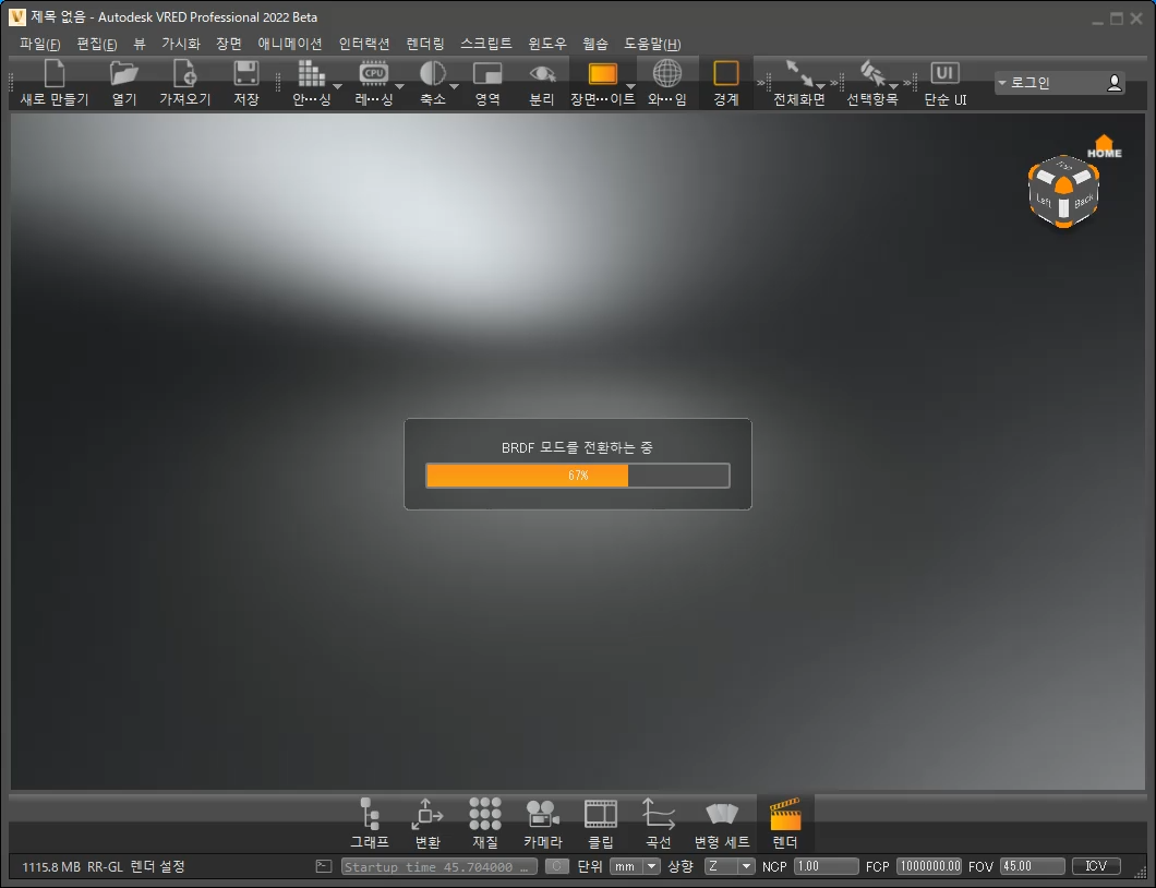

새 장면으로 프로젝트를 시작할 때 기본 동작은 항상 BRDF GGX 모델을 사용하는 새 렌더링 동작으로 설정됩니다. 언제든지 렌더 설정을 사용하여 "이전" BRDF 모델로 다시 전환할 수 있습니다.
VRED에서 파일을 열 때 편집 > 기본 설정 > 렌더 설정 > 일반 설정 탭 > 기능 섹션에서 로드 시 BRDF 동작 확인이 활성화된 경우 파일에 이전 BRDF 모델이 포함되어 있는지 알 수 있으며, 현재 BRDF 모델로 업데이트할지 묻는 메시지가 표시됩니다.
이 옵션을 비활성화하면 경고가 해제됩니다. 그런 다음 파일에서 BRDF 동작 업데이트가 사용됩니다(활성화된 경우만 사용). BRDF 모델은 파일 내에 포함된 모델로 업데이트됩니다.

2022 이전에 만들어진 장면을 열면 장면을 새로운 GGX BRDF(Bidirectional Reflectance Distribution Function) 모델로 마이그레이션할지 "이전" 동작을 그대로 유지할지 묻는 대화상자가 나타납니다.
렌더 설정에서 언제든지 장면을 새 GGX BRDF 모델로 마이그레이션할 수 있습니다.
