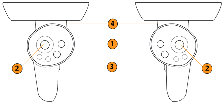

HP Reverb G2에 대한 매핑
1 VR 메뉴(AB/XY 버튼)
2 텔레포트(썸스틱)
3 툴팁(그립)
4 포인터(트리거)
VR 메뉴
1 AB/XY 버튼을 사용하여 VR 메뉴에 액세스합니다.
텔레포트
2 텔레포팅에 썸스틱을 사용합니다.
툴팁
3 그립을 사용하여 툴팁에 액세스합니다.
레이저 포인터
4 포인팅에 트리거를 사용합니다.
